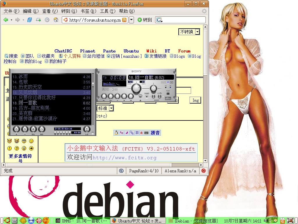

对不起大家了,我发现我刚开始发布的安装过程搞错了,我实际上不是安装的 fcitx-3.1-bin.tar.bz2。我实际上安装的是 我原来在 Fedoca Core 4 下面使用的 fcitx-3.2.051108-fc4.noarch.rpm。我是菜鸟,刚才刚反应过来,因为我发现截图显示的不是 fcitx-3.1 而是 fcitx-3.2.051108-fc4。
我现在每次系统启动后都得到终端下
root@johnzhao-desktop:~# fcitx
才可以使用 fcitx
我也想用 apt-install,但是我的 apt-install 显示现在已经安装的 fcitx是最新版本了,我也很郁闷呢。不过还是感谢 karron 回复我帖子,不然我还不知道怎么使用apt-install来安装fcitx呢,谢谢了!实在是本人太菜了。下面是我的安装过程,大家再给指点一下吧,谢谢啊!
我的安装过程实际上就 2步,要是算上我修改 /etc/X11/xinit/xinput.d 里面的名为 zh_cn的文件内容也算上是 3步。
第 1 步: cd 进入我的 fcitx-3.2.051108-fc4.noarch.rpm存放的文件夹,
root@johnzhao-desktop:~# alien -i fcitx-3.2.051108-fc4.noarch.rpm
Fontconfig error: "conf.d", line 1: no element found
Please set XMODIFIERS...
第 2 步:
root@johnzhao-desktop:~# export XMODIFIERS="@im=YOUR_XIM_NAME"
第 3 步(如果这个有用的话,我现在是误打误撞安装使用):
到 /etc/X11/xinit/xinput.d 里面把名为 zh_cn的文件内容,改成了
export LC_CTYPE=zh_CN.UTF-8
export XMODIFIERS=@im=fcitx
export XIM=fcitx
export XIM_PROGRAM=fcitx
fcitx
保存为名字 是 xinput。
2006.10.7 安装Fcitx成功,庆祝发图2006.10.7.jpeg [ 166.82 KiB | 被浏览 445 次 ]
最后由 maxzhao 编辑于 2006-10-07 15:58,总共编辑了 3 次

安装fcitx只需要两步
sudo apt-get install fcitx im-switch
im-switch -s fcitx
如果第二步有错误,就安装错误中提到的软件,再执行一下第二步,注销一下,就可以用了。
既然是用的ubuntu,就请搜索ubuntu论坛和wiki里面的文章,你搞些那些繁琐的东西干吗?ubuntu源里面的fcitx可是最新的3.4版本。
