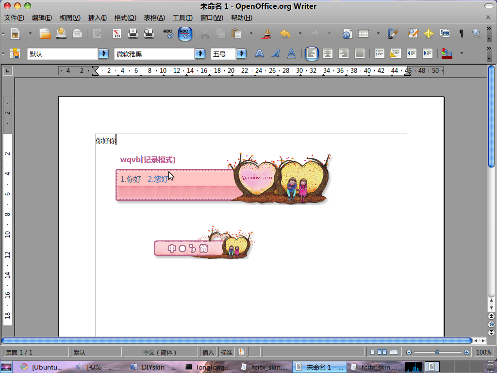

五丶好了,把没有用到的图片都删除吧。然后把这个文件夹放到/usr/share/fcixt/skin 里, :em52
对着fcitx右键,皮肤切换,就会找到我们下载的文件夹,点了它就后就出现自己DIY的皮肤了, :em07

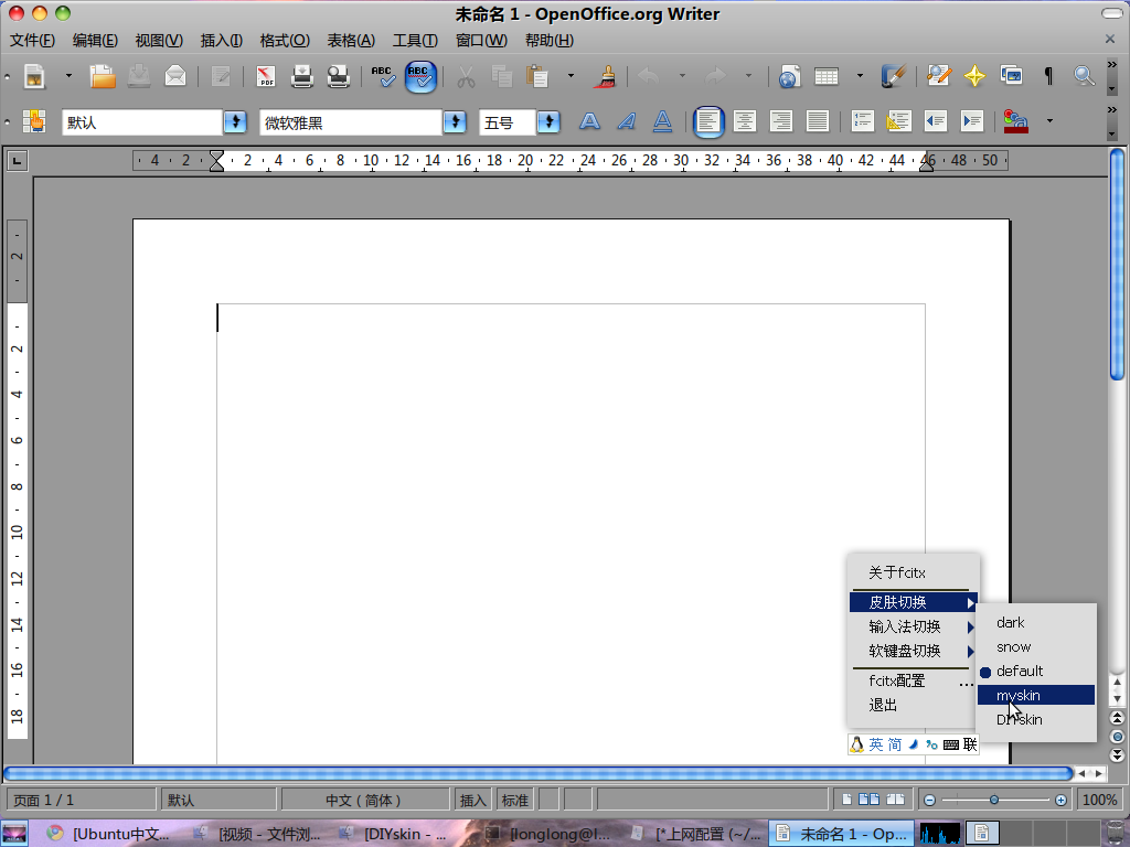

六丶当然你会发现输入时,那些字还是看得不爽,那就可以把这里改为
[skin_font]
font_size=16
font_en=微软雅黑
font_zh=微软雅黑
可以改为其它字体(必有是你自己电脑有的字体)

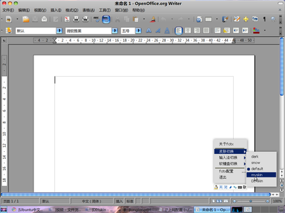

文件注释: 更改皮肤
pic01.png [ 117.83 KiB | 被浏览 7961 次 ]
文件注释: 更改字体前
pic2.png [ 176.23 KiB | 被浏览 7961 次 ]
文件注释: 更改字体后
pic03.png [ 182.52 KiB | 被浏览 7962 次 ]
