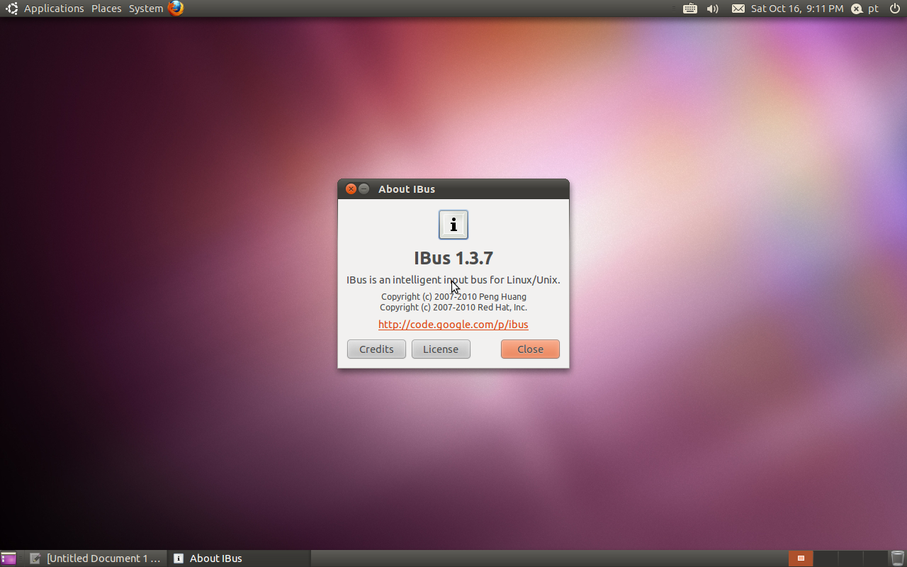

我的系统:
ubuntu-10.10+ibus-1.3.7
发现一个问题,我折腾半天无法解决,无法进行模糊音设置,我使用低版本的时候没有这个问题。
请问,如何解决?

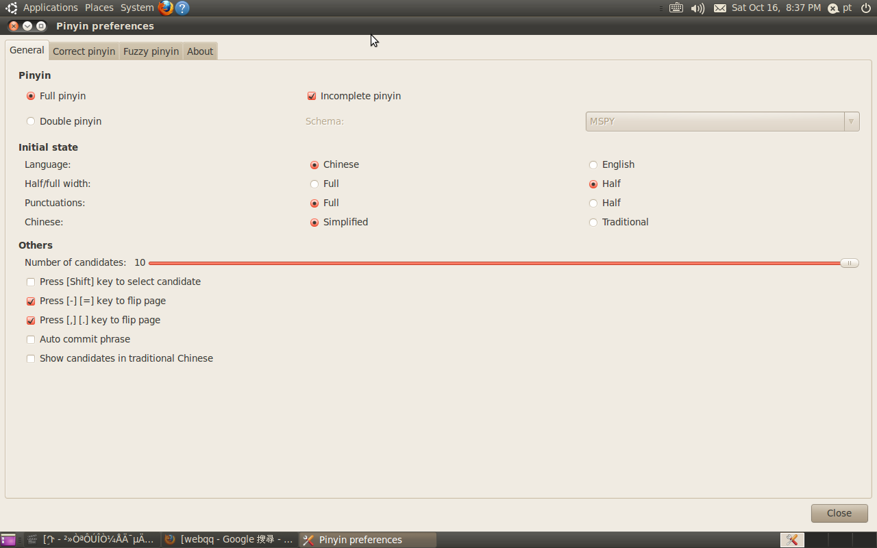

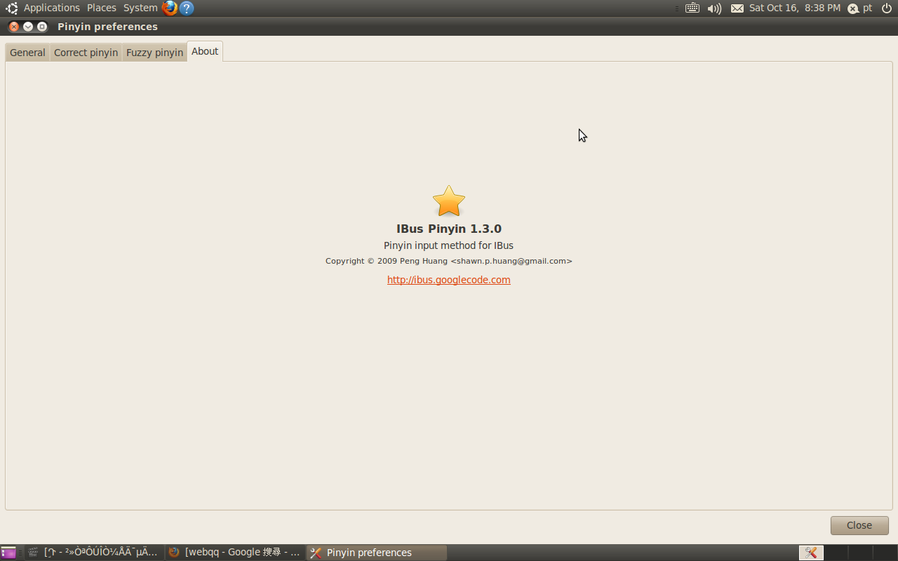

发现ibus-1.3.0版本的特性居然要比1.3.7要好,请看附件
ibus-1.3.0有模糊音设置。

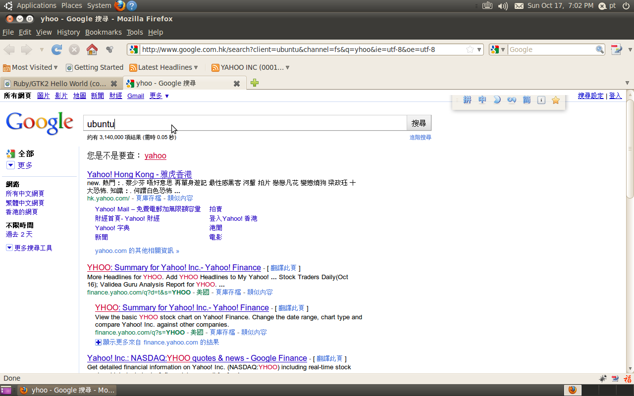

帖子 罗非鱼 » 2010-10-18 7:05
请看1.3.0版本的图标 logo

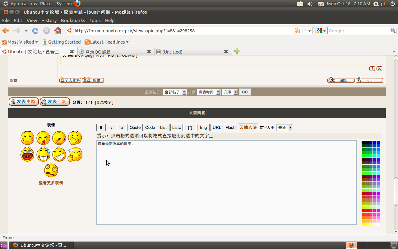

帖子 罗非鱼 » 2010-10-18 7:13
请看最新版本的截图,用ctrl+tab键调出ibus输入法后,仅仅在屏幕右侧出现一个“拼”字,明显没有了很多东西,请问,这是什么原因?

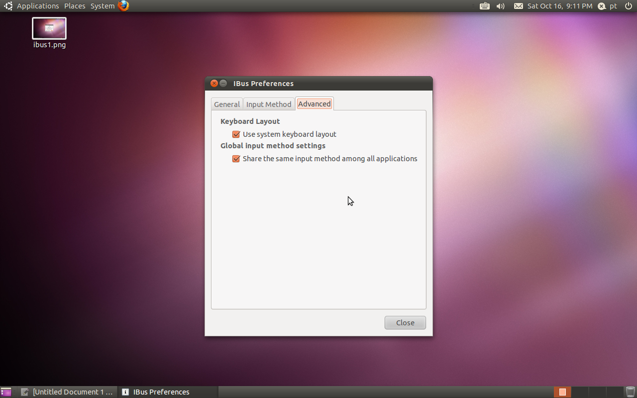

Re: ibus的问题
帖子 york824 » 2010-10-18 21:45
新版默认不显示language panel了,而是内嵌在托盘里面
在ibus preference里面可以设置成when active
然后进入ibus-pinyin的设置,就有模糊音的选项了
