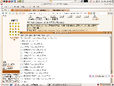

文件注释: locale 如图,我没做任何修改
Screenshot-1.png [ 155.44 KiB | 被浏览 2595 次 ]
