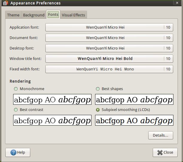

但是设置完之后,系统的中文变得很难看。。。原本是很好看的,我没有调整过字体,为什么会有这种情况呢?

你说的原本字体好看是在系统中文界面下吧?改了英文界面得重新设定字体,桌面点右键选change desktop background然后在Fonts选项里改就行了

清风明月 写了:你说的原本字体好看是在系统中文界面下吧?改了英文界面得重新设定字体,桌面点右键选change desktop background然后在Fonts选项里改就行了
我看了字体的名字,没有变,还是原来的那个字体。

系统显示到sans serif什么的不是真正的字体,在不同语言界面下对应不同的字体。你把那些都改成wenquanyi micro hei系列的试试

清风明月 写了:系统显示到sans serif什么的不是真正的字体,在不同语言界面下对应不同的字体。你把那些都改成wenquanyi micro hei系列的试试
:em06 真不巧,我改的就是这个字体,好吧,也许是我看不习惯吧。。
