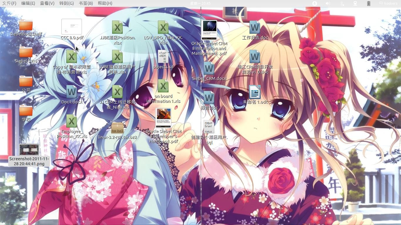

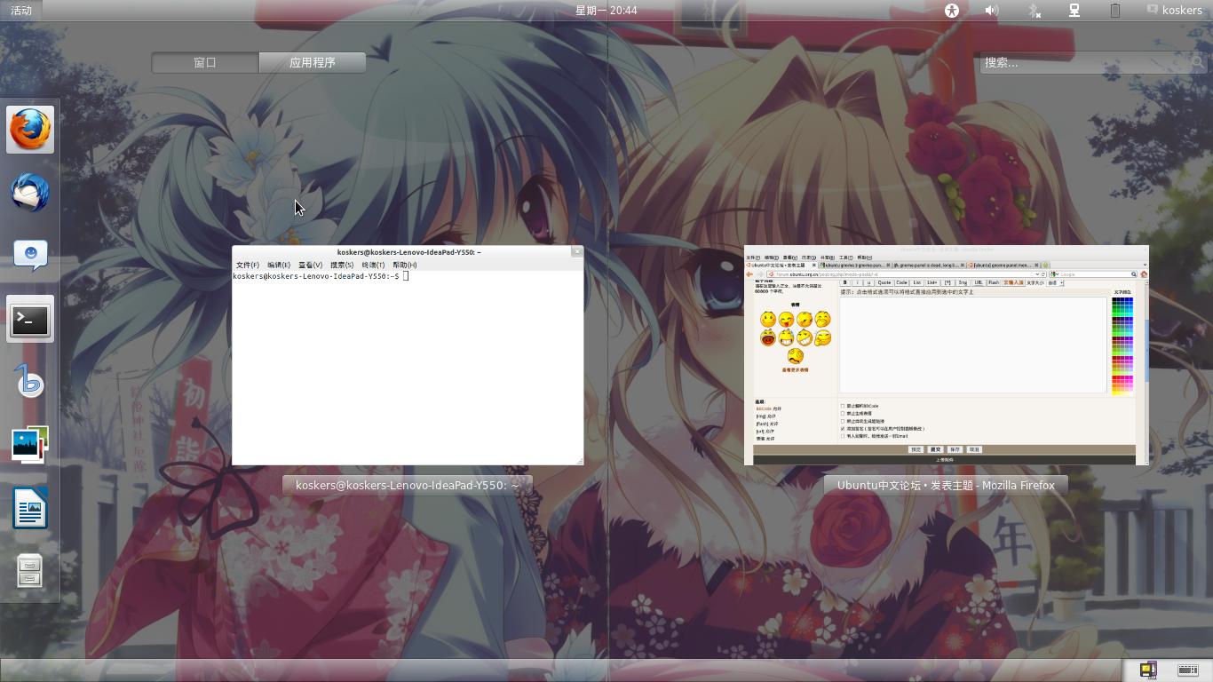

为啥我一旦安装gnome3的新主题
在左上角就出现莫名的unity全局菜单。。。。难看死了,关键是点击了没用。、
如图
第一副是好的。进入搜索模式就没事
第二副是问题图片。。在左上角就出现莫名的unity全局菜单。。。。难看死了,关键是点击了没用。~~

这真的不是unity的全局菜单,而是naulitus的桌面菜单,需要用工具来隐藏。具体做法我忘记了,自己搜索一下吧。

我又搜索+搜索,找到了一点东西。将就者看看吧。不管有用没用,楼主都要感谢呀。“小黄手”!
#3,修复Nautilus菜单选项显示在“活动”下,显示错乱:
如果启动了Zukitwo等透明GNOME Shell主题,就会出现如题所述问题。该问题解决方法只能折中:
a,在“GNOME tweak tool”里面关闭“Have file manager handle the desktop”,可以解决这个显示错乱问题,但桌面上不会显示东东了;
b,移除“全局菜单”,这样就会在Unity下没有全局应用了,这也是个问题。所以。。。
如果你使用一个透明的GNOME Shell主题,比如Zukitwo,nautilus菜单在top工具栏后边显示。修复此问题可以通过移除全局菜单(参考下文,”Unity调整[Unity tweak]”部分)或使用GNOME调整工具[GNOME Tweak Tool](在”桌面[Desktop]”项中)从处理桌面中关闭Nautilus,设置”使用文件管理器处理桌面”为关闭:
从处理桌面中关闭Nautilus意味着在桌面不能有任何图标了.如果对你来说是个大问题,移除AppMenu(全局菜单) – 但是在untiy中你将没有全局菜单了(尽管如此但如果你不使用Unity不会是个大问题)

sudo apt-get remove appmenu*
sudo apt-get remove indicator-appmenu
