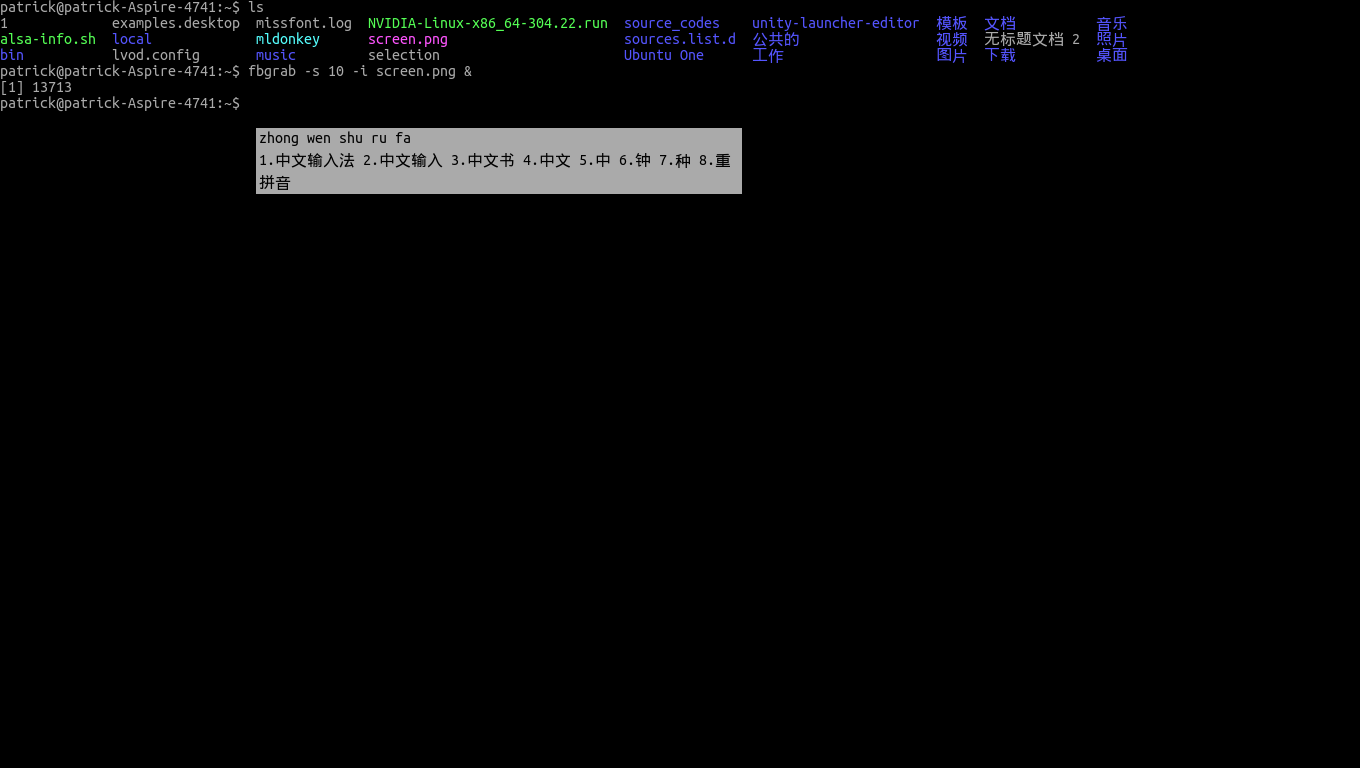

中文的locale在tty下查看以及输入中文一直是个头疼问题。FbTerm 是一个使用 frame buffer 设备或 VESA 显卡的终端模拟器,在Ubuntu下可与ibus或fcitx配合使用,实现中文输出和输入。
文件注释: console截屏
screen.png [ 51.09 KiB | 被浏览 26454 次 ]
在Ubuntu下安装和使用fbterm虚拟控制台:
1 安装v86d实现控制台下vesa输出
$ sudo apt-get install v86d
为了方便你查看显卡可用的输出模式,可以安装hwinfo
$ sudo apt-get install hwinfo
$ sudo hwinfo --framebuffer
这两个包在下面的脚本中会自动安装,如果你已经安装了,可以无视。
2 配置framebuffer。修改/boot/default/grub,在内核启动选项中加入framebuffer输出和分辨率的设置,在intramfs的模块中加入vesa的framebuffer及其设置,在intramfs的开机splash配置中开启framebuffer(可选)。
以上两个步骤非常重要,是能正常使用fbterm的基础,并且可以解决Ubuntu安装Nvidia二进制驱动后grub、开机动画和控制台分辨率过低的问题。下面这个脚本可以自动完成上面这两个步骤的所有配置工作(感谢D0rkye):
[bash]
#!/bin/bash
# Author: D0rkye
# Homepage: http://d0rkye.zsenialis.com/
# Most code probably by kyleabaker: http://kyleabaker.com/2010/07/11/how-to ... ot-screen/
# Fix for Ubuntu 11.04, for BURG, and some extra bloat by Paolo Bernardi (http://paolobernardi.wordpress.com/)
# Usage: install_if_not_installed package_name
function install_if_not_installed
PACKAGE="$1"
INSTALLED=$(dpkg -L "$PACKAGE" > /dev/null 2>&1 && echo OK || echo KO)
if [ "$INSTALLED" == "KO" ]
then
sudo apt-get install "$PACKAGE" -y
fi
# Usage: contains regexp file
function contains
REGEXP="$1"
FILE="$2"
grep "$REGEXP" "$FILE" > /dev/null && echo OK || echo KO
install_if_not_installed v86d
install_if_not_installed hwinfo
echo "---------------------------------------------------------------"
echo "Please enter the best resolution from the list above"
echo "It usualy looks like this >>Mode 0x0323: 1024x768 (+4096), 24 bits<<"
echo "And you have to enter it like this >>1024x768-24<<"
read resolution
sed 's/GRUB\_CMDLINE\_LINUX\_DEFAULT\=\"quiet\ splash\"/GRUB\_CMDLINE\_LINUX\_DEFAULT\=\"quiet\ splash\ nomodeset\ video\=uvesafb\:mode\_option\='$resolution'\,mtrr\=3\,scroll\=ywrap\"/g' /etc/default/grub > ./newgrub
sudo cp -f ./newgrub /etc/default/grub
rm ./newgrub
sed 's/GRUB\_CMDLINE\_LINUX\_DEFAULT\=\"quiet\ splash\"/GRUB\_CMDLINE\_LINUX\_DEFAULT\=\"quiet\ splash\ nomodeset\ video\=uvesafb\:mode\_option\='$resolution'\,mtrr\=3\,scroll\=ywrap\"/g' /etc/default/burg > ./newburg
sudo cp -f ./newburg /etc/default/burg
rm ./newburg
sed 's/\#GRUB\_GFXMODE\=640x480/GRUB\_GFXMODE\='$resolution'/g' /etc/default/grub > ./newgrub
rm ./newgrub
if [ "$(contains uvesafb /etc/initramfs-tools/modules)" == 'KO' ]
then
sudo echo "uvesafb mode_option=$resolution mtrr=3 scroll=ywrap" | sudo tee -a /etc/initramfs-tools/modules
fi
if [ "$(contains FRAMEBUFFER=y /etc/initramfs-tools/conf.d/splash)" == 'KO' ]
then
echo FRAMEBUFFER=y | sudo tee /etc/initramfs-tools/conf.d/splash
fi
#sed 's/GRUB\_CMDLINE\_LINUX\_DEFAULT\=\"\(.*\)vt\.handoff\=7\(.*\)\"/GRUB\_CMDLINE\_LINUX\_DEFAULT\=\"\1\2\"/g' /etc/grub.d/10_linux > ./new10linux
sed 's/vt\_handoff\=\(.*\)vt\.handoff\=7\(.*\)/vt\_handoff\=\1\2/g' /etc/grub.d/10_linux > ./new10linux
sudo cp -f ./new10linux /etc/grub.d/10_linux
rm ./new10linux
sudo chmod +x /etc/grub.d/10_linux
sudo update-grub2
which update-burg > /dev/null 2>&1 && sudo update-burg
sudo update-initramfs -u
echo "The resolution should be fixed after a reboot"
[/bash]
如果你看到有关burg的输出字样而你并没有安装burg,可以无视。
3 安装fbterm
$ sudo apt-get install fbterm
4 安装输入法的fbterm模块。我使用的是fcitx,就以fcitx为例。fcitx为fbterm提供的输入模块叫fcitx-fbterm。
sudo apt-get install fcitx-frontend-fbterm
也可以到其github主页上下载源码包并编译安装。
$ git clone https://github.com/fcitx/fcitx-fbterm.git
$ cd fcitx-fbterm
$ mkdir build && cd build
$ cmake ..
$ make && sudo make install
编译所依赖的包主要是fcitx的开发库,fcitx-libs-dev。
5 把用户加入到可以使用framebuffer输出的组,这个组叫video
$ sudo adduser your_name video
6 配置fbterm,fbterm默认的配置文件在~/.fbtermrc,打开后你可以修改虚拟终端输出分辨率,字体,字号,背景色,前景色,甚至可以选用背景图片。
在这里强调的是fbterm的一个安全特性,这个特性会让普通用户在控制台下无法使用系统快捷键,因此无法调出中文输入法。解决办法是:
sudo setcap 'cap_sys_tty_config+ep' /usr/bin/fbterm
或者:
sudo chmod u+s /usr/bin/fbterm
7 到这里,所有工作基本都做完了,接下来你可以按下ctrl+alt+F1,登录后输入fbterm,就可以正常显示中文了。fcitx-fbterm提供了一个脚本,可以直接打开fbterm并调用fcitx,命令名是fcitx-fbterm-helper
$ env DISPLAY=:0 fcitx-fbterm-helper
如果你使用纯shell,之前fcitx并没有启动,那么
$ env DISPLAY=:0 fcitx-fbterm-helper -l
一般情况下,也可以直接指定输入法并启动fbterm
env DISPLAY=:0 fbterm -i fcitx-fbterm
8 为了方便,可以在.bashrc加入一行,用来在登录tty的时候自动运行fbterm
echo "[[ $(tty) == \/dev\/tty[0-9]* ]] && fcitx-fbterm-helper" >> ~/.bashrc
,这样每次你从tty登录,会自动运行fbterm及fcitx-fbterm。
9 fbterm可以将要使用的输入法设置写入配置文件
,在~/.fbtermc中写入
input-method=fcitx-fbterm
启动fbterm后就会启用fcitx输入,当然你也可以使用ibus-fbterm。
10 fbterm支持256色显示,这样看起来要漂亮一些。默认情况下,fbterm的运行环境是echo $TERM=linux,此时使用16位色;当echo $TERM=fbterm,则使用256色。例如
 TERM=fbterm vim ~/.fbtermrc
则使用256色运行vim,这样你就可以使用vim的256色主题。一劳永逸的办法是在fbterm中运行
export TERM=fbterm
这样在本次fbterm会话中将一直使用256色。256色的背景/前景色定义与~/.fbtermrc中的16位色有所不同,具体参考man文档。
11 将灰白调回纯白。fbter默认将白色显示为灰色,看上去很别扭,在fbterm中运行
echo -ne "\e]P7ffffff"
12 鼠标支持。fbterm可以与gpm server配合用鼠标进行复制/粘贴。
sudo apt-get install gpm
sudo service gpm start
切换到fbterm,移动鼠标就可以了。
13 fbterm设置背景图片的方法,参考 man fbterm的150行,关于快捷键安全特性,参考207行
添加ppa后只更新此ppa:
update-ppa()
{ sudo apt-get update -o Dir::Etc::sourcelist="sources.list.d/$1.list" -o Dir::Etc::sourceparts="-" -o APT::Get::List-Cleanup="0"
写入~/.bashrc,source一下,就可以直接用,是不是很方便?觉得方便就按个赞。

引用:
4 安装输入法的fbterm模块。我使用的是fcitx,就以fcitx为例。fcitx为fbterm提供的输入模块叫fcitx-fbterm,目前还没有进入Ubuntu的官方源,可以到其github主页上下载源码包并编译安装。
$ cd fcitx-fbterm
$ cmake ..
呵呵,楼主很火爆,估计这两天遇到烦心事吧?
虽然菜鸟不爽你脾气,但是菜鸟很爽你的技术,诚心讨教,恳请指导
依葫芦画瓢,现在可以显示中文,但是没输入法
make && sudo make install 这一步提示我没有指定什么?
还有这一步也执行了,但是进tty还是要手动输入fbterm才可以
引用:
8 为了方便,你可以在.bashrc加入一行,用来在登录tty的时候自动运行fcitx-fbterm-helper
echo "[[ $(tty) == \/dev\/tty[0-9]* ]] && fcitx-fbterm-helper -d 0" >> ~/.bashrc
,这样每次你从tty登录,会自动运行fbterm。
还有你的签名,我正好有贴是问remastersys
