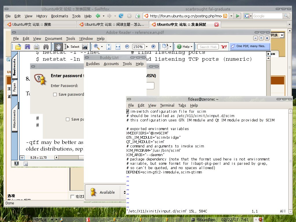

帖子发表于 : 2007-02-22 20:43
注册: 2006-09-12 14:09
帖子: 1897
我这里貌似都没有问题,附图最顶窗口为scim配置文件
scim.jpg [ 165.24 KiB | 被浏览 1021 次 ]
