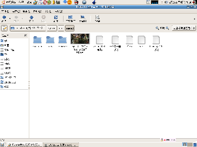

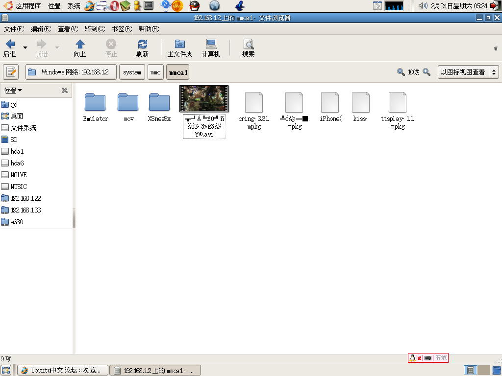

不能粘贴带中文的文件,没有反应,改为英文就可以。还有用蓝牙发中文文件到手机同样显示乱码。请问如何解决呢?
Screenshot.png [ 75.17 KiB | 被浏览 1126 次 ]

看你的图,你的mount后面带的参数可能有问题,怎么会是windows网络呢?linux mount smbfs不可能有乱码的。 :lol: :lol: :lol:
