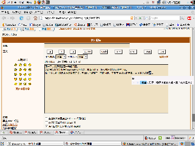

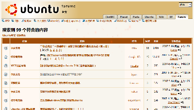

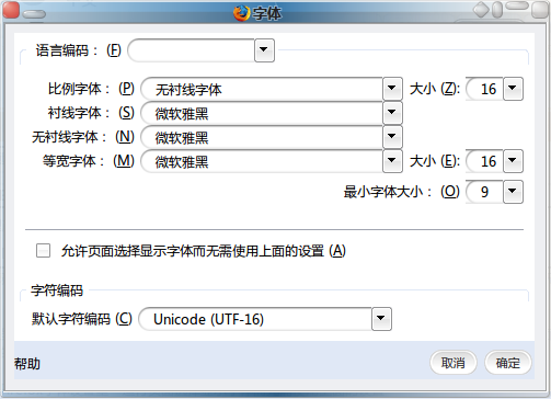

安装雅黑后,把Firefox字体都设置成雅黑,并且没有钩选字体设置里的“运行页面选择显示字体而无需使用上面的设置”,按理应该所有页面字体都是用的雅黑了。

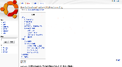

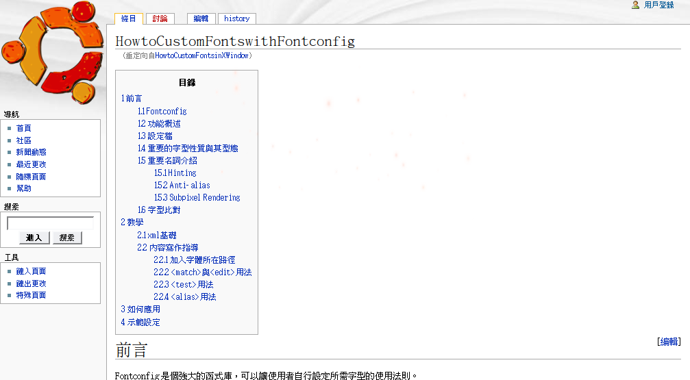

可是虽然大部分网页都是用的雅黑字体,显示也很漂亮。但还是有少部分网页字体有问题,比如下面那个网页或页面出错提示的字体都很锐利(前段时间论坛出错的提示字体就很难看),明显不是雅黑字体。
我在Firefox字体设置里“运行页面选择显示字体而无需使用上面的设置”并没选上啊!是不是还有哪里没设置到位?
http://wiki.ubuntu.org.tw/index.php/How ... sinXWindow
我在about:config中搜索font后一个一个的试,发现把font.default.zh-CN项改为微软雅黑上面的那个页面显示就好了。可惜字体也被固定为微软雅黑了,再在Firefox字体设置里改也不会变,有没有人有更完美的解决方法?

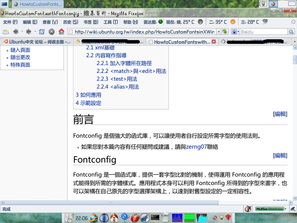

地址: 汉桑城

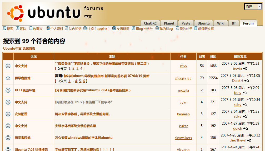

我的很正常啊
t.jpg [ 152.01 KiB | 被浏览 5357 次 ]

楼主,你贴的第一个附件里面没见你选择语言编码,你选了语言编码试试,我的用的很好,没问题啊

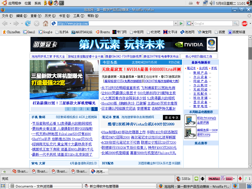

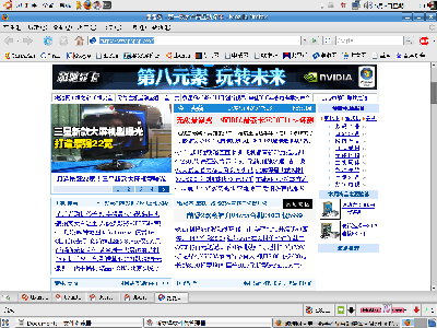

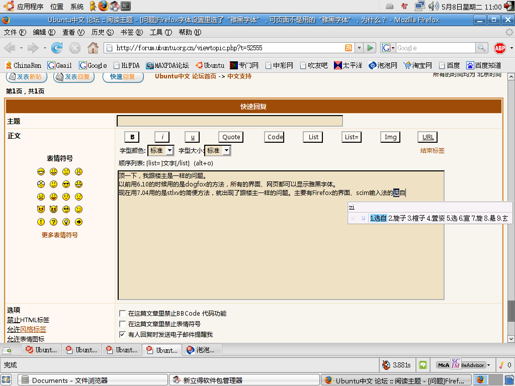

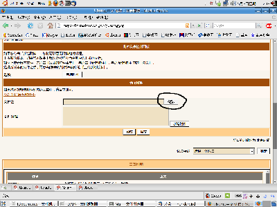

以前用6.10的时候用的是dogfox的方法,所有的界面、网页都可以显示雅黑字体。
现在用7.04用的是stlxv的简便方法,就出现了跟楼主一样的问题。主要有Firefox的界面、scim输入法的选字窗体以及个别网页如http://www.pcpop.com/无法显示雅黑字体。
Screenshot-1.png [ 237.99 KiB | 被浏览 3965 次 ]
Screenshot.png [ 144.79 KiB | 被浏览 3359 次 ]

dxzmy 写道:
顶一下,我跟楼主是一样的问题。

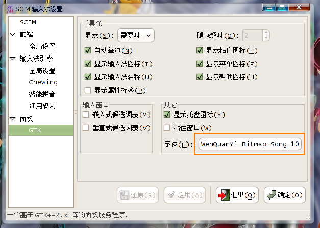

firefox界面的字体和firefox主题有关,你可以换一个主题。

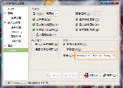

scim的字体是由scim自己设置的,你在scim点右键,里面有个“scim设置”,调一下字体就行了。如图所示。
screenshot1.png [ 83.17 KiB | 被浏览 3267 次 ]

多谢。那类似www.pcpop.com这样的网站无法使用雅黑字体怎么设置呢?
另外,以前使用dogfox的方法设置的时候不需要改变firefox的主题和设置scim字体呀。

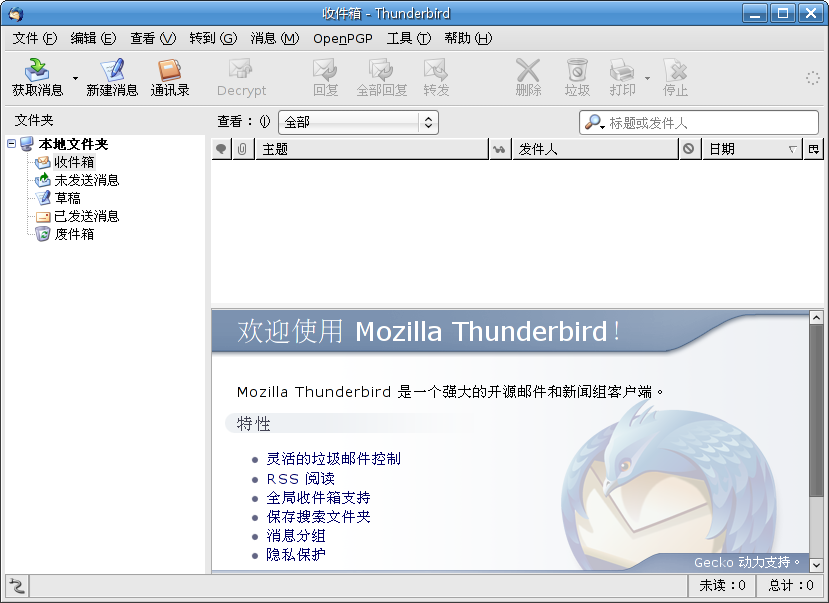

更换firefox主题后界面仍然不显示雅黑字体。

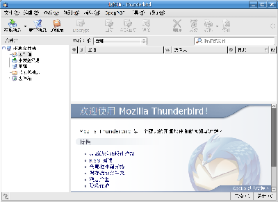

另外发现thunderbird也无法显示雅黑字体(已在thunderbird的首选项内设置过字体)。
即使能够显示雅黑字体的网页中的个别部分也无法显示。
