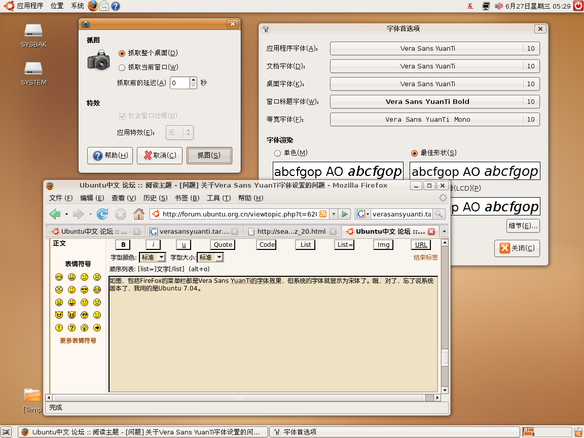

bgugly
帖子: 7
注册时间: 2006-12-13 13:15
帖子 bgugly » 2007-06-27 13:35

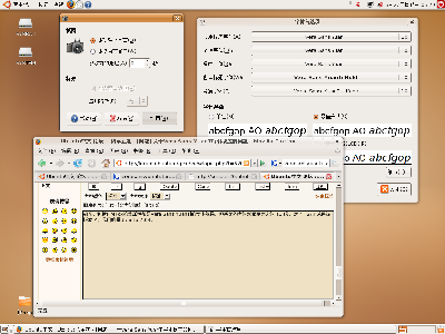

如附件图,包括FireFox的菜单栏都是Vera Sans YuanTi的字体效果,但系统的字体就显示为宋体了。哦,对了,忘了说系统版本了,我用的是Ubuntu 7.04。

帖子 BigSnake.NET » 2007-06-27 13:41
bgugly 写了:如附件图,包括FireFox的菜单栏都是Vera Sans YuanTi的字体效果,但系统的字体就显示为宋体了。哦,对了,忘了说系统版本了,我用的是Ubuntu 7.04。
因为你没有在9-12关闭AA,故没有启用点阵字体
但是firefox跟桌面效果不同..我也觉得奇怪
