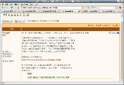

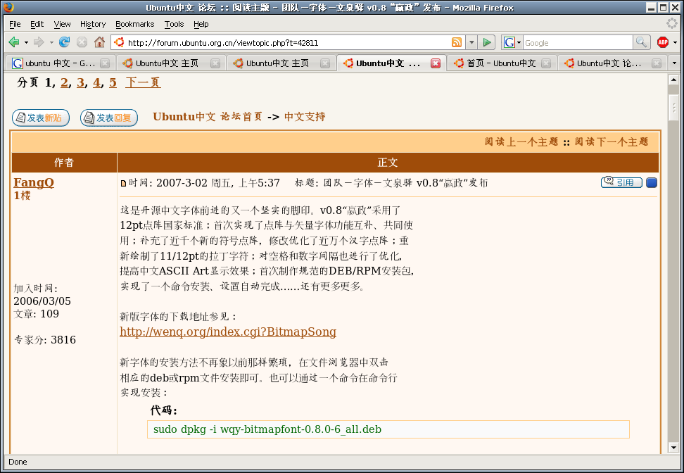

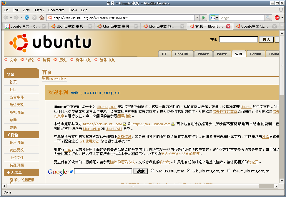

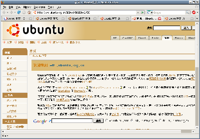

刚安装了ubuntu的7。04,英文版,在language里面选了中文,安装了wqy的字体(apt-get),并且设置了系统字体的预制选项。发现有的网页使用了wqy字体,但是有的没有使用,没有使用的好象是发虚的仿宋和楷体的混合。
大家可以看我的截图,第一张是本网站论坛的,就是那种发虚现象。第二张是本网站wiki的,字体就很好。我以前设置debian的时候都要在手工编辑 fonts.conf什么的,现在还需要么?

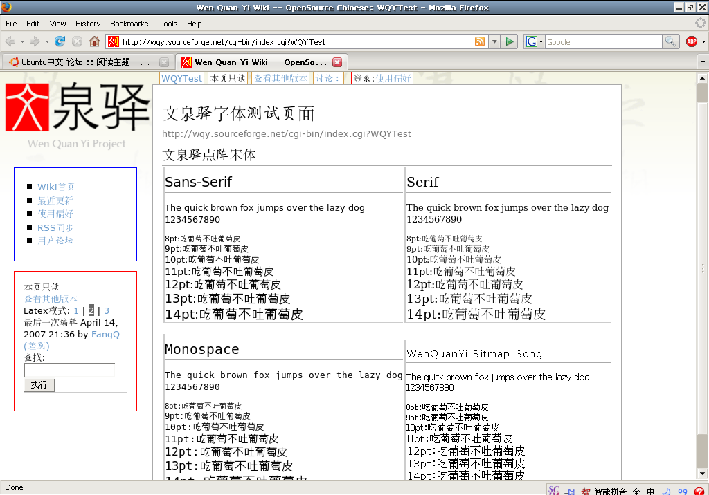

请看下图:测试字体部分是清晰的但是网页其他部分,例如左边的工具栏:《用户论坛》这几个字就是仿宋楷体混杂,字体发虚的。
我看了一下基本上这样的网页都是有自己用css定义的字体,例如google黑板报字体也是发虚混合,他的css比较清晰,我确定正文部分是:
font-family : verdana, arial;
这快定义的。
这个论坛也有如下的css字体定义。
Verdana, Arial, Helvetica, sans-serif
我还安装了msttcorefonts字体,不知道有没有影响。

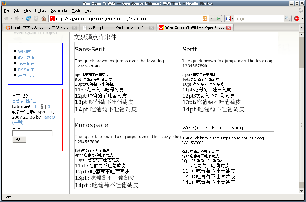

shazihoo 写道:
sudo fontconfig-voodoo -f -s zh_CN
用这个是可以的,现在解决了问题,显示都统一了。sudo fontconfig-voodoo -f -s zh_CN,这个是专门针对CJK语系的解决方案,说到底,就是不再像以前自己修改fonts.conf了,命令执行以后把/usr/share/language-selector/fontconfig/zh_CN,链接到/etc/fonts/language-selector.conf这个文件(安装英文版后没有这个文件),如果用不同的参数则链接以下不同的文件。
/usr/share/language-selector/fontconfig/ja_JP
 /usr/share/language-selector/fontconfig/ko_KR
 /usr/share/language-selector/fontconfig/zh_HK
 /usr/share/language-selector/fontconfig/zh_SG
 /usr/share/language-selector/fontconfig/zh_TW
说到底就是省的自己配了,以前玩linux的都要自己配fonts.conf的么,现在的的这个zh_CN配置好了wqy字体还蛮好的。
