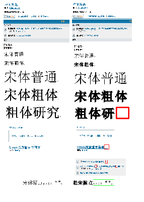

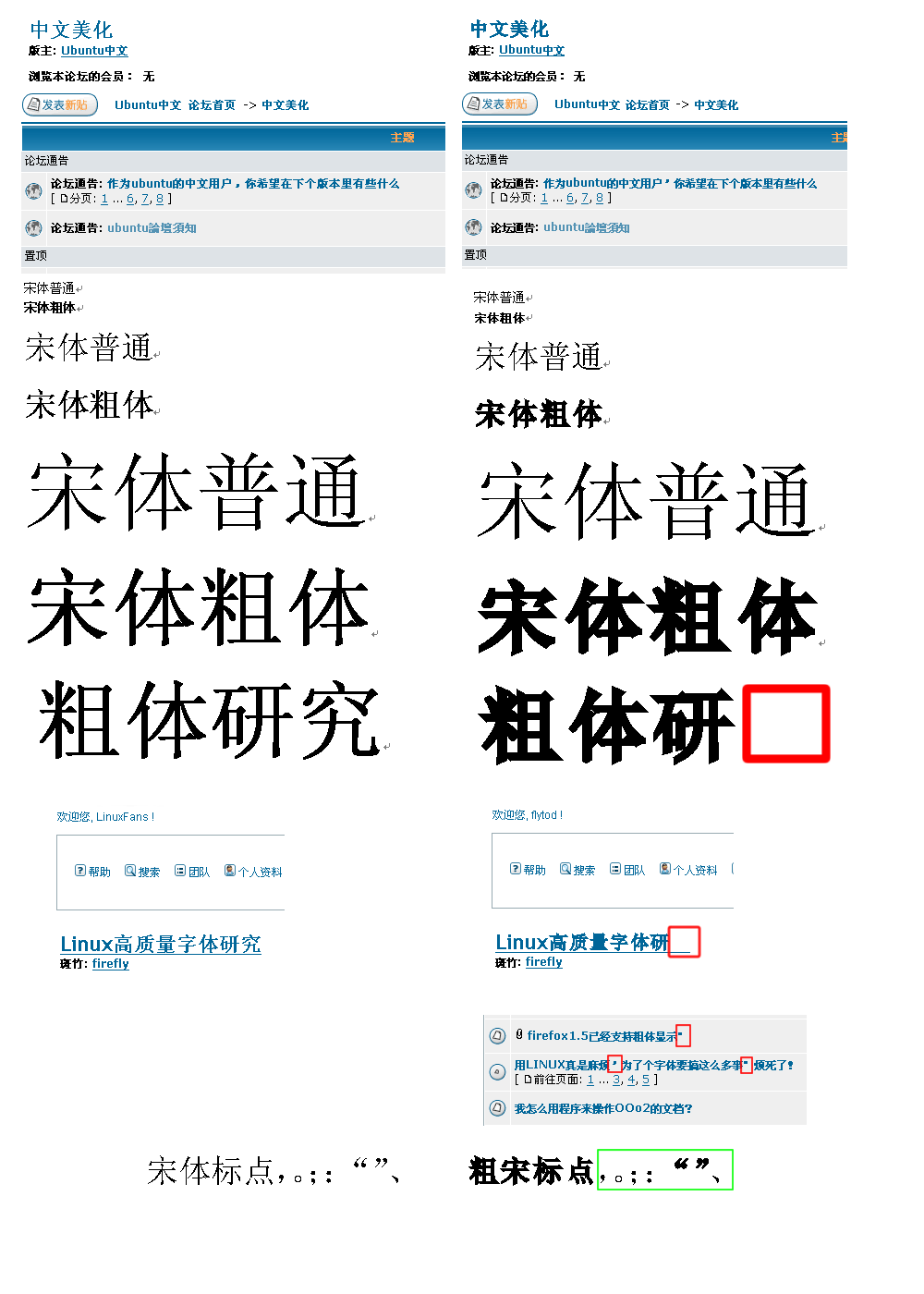

周末在家中研究的时候,在xp上装了宋粗,终于发现了问题。下面的截图(winxp+IE,word2003)可以看到安装了普通宋体变粗,
和宋粗体的区别。左侧是只装了普宋后的粗体显示情况,右侧是装了宋粗后的情况。
《截图见附件》
winxp上安装了那个simsunbold.ttf后,看到的粗体效果和ubuntu上装上后看到的效果是一样的。这时候才发现是说,以前window
上的粗体效果是系统利用算法自己实现的,只能算是笔画加粗。比真正的粗体要细一些。而真正的粗体真的很粗。

就个人在xp中安装了宋粗的字库过程,感觉粗体字库不如打补丁好看,
粗体字库太粗了;)在windows下面看普宋粗习惯了。周一再去把安装的粗体字库卸掉,试验一下打补丁。再弄不好也不想弄了
,太费时间了,linux拿来用就好了。希望ubuntu下个版本能较好的实现中文美化和粗体,或则国内官方的源能自己补上。

不过关于图片。。 :twisted: 打击一下:粗体很难看。如果我没看错是simsun-bold.ttf文件的粗体,,就是修改过的粗体。。。 :lol: :lol: :lol:

图片中左边的不知道是怎么搞的,但右边的一定是用粗体的字体文件来实现的。

 文章标题 : 左侧就是普通的xp系统的情况。右侧的粗体是比较难看,所以现在不用了。
