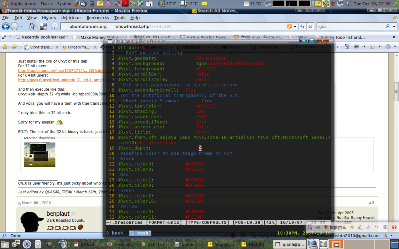

URxvt的伪透明比较容易实现,具体方法可搜索论坛,但实现真透明背景要复杂一些,可使用下面的命令启动urxvt:
urxvt +sb -depth 32 -fg white -bg rgba:0000/0000/0000/cccc
(参考自http://ubuntuforums.org/showthread.php?t=141307
其中,+sb是关闭滚动条(这个参数也可以不要),depth似乎是设置颜色深度,一般都设为32,fg是前景色,也就是字体的颜色,bg是背景色,这里必须使用rgba来定义颜色,即Red Green Blue Alpha,通过调节Alpha值(比如这里的cccc)可以控制透明度,前景色和背景色都可以设置为你自己喜欢的颜色,只是要注意rgba的定义方式
这样就能够实现真透明效果的背景,但每次都要输入这一大串命令很麻烦,因此可以将其写入.Xresources中,在该文件中加入如下内容:
!关闭scrollbar
URxvt.scrollbar: False
!设置前景色
URxvt.foreground: white
!设置背景色
URxvt.background: rgba:0000/0000/0000/cccc
!设置颜色深度
URxvt.depth: 32
保存后执行xrdb .Xresources,使配置生效(关于urxvt的其他配置方法,请阅读roylez的文章:http://forum.ubuntu.org.cn/viewtopic.php?t=66302),然后重启urxvt看看效果吧 :P
文件注释: urxvt的真透明效果
urxvt_trans.png [ 266.92 KiB | 被浏览 4610 次 ]

开了混合渲染吧。如果开了,不需要这样。如果没开,没道理这样。

如果是Gnome Terminal,必须要开CF才能真透明,但urxvt似乎开了也还是不行,我只有做了上述设置后才可以,否则只能伪透明,莫非还有其他设置方法吗?

urxvt要实现真透明
1. 要运行 xcompmgr
2. .Xdefaults里要有这两样设置:
urxvt.depth: 32
urxvt.background: [80]black
