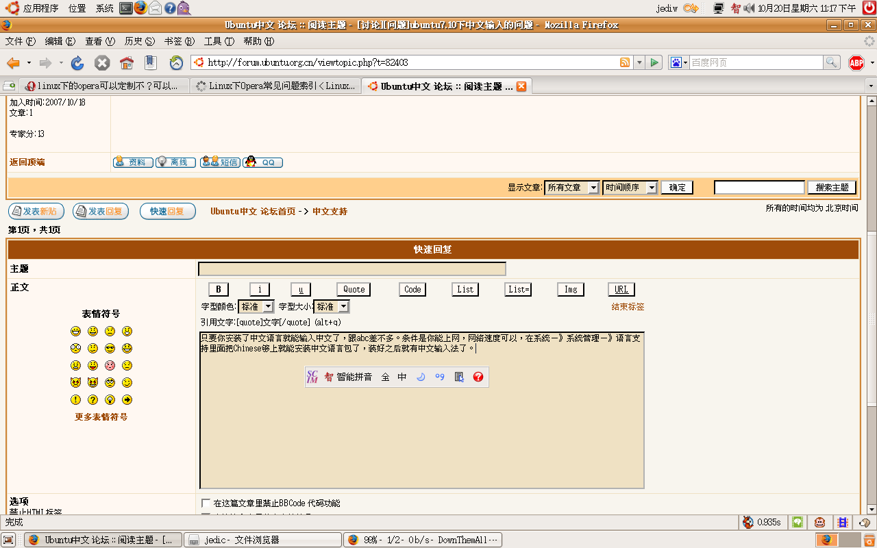

只要你安装了中文语言就能输入中文了,跟abc差不多。条件是你能上网,网络速度可以,在系统-》系统管理-》语言支持里面把Chinese够上就能安装中文语言包了,装好之后就有中文输入法了。
