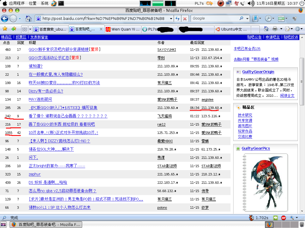

以前没有类似现象,在firefox中的字体用的是文泉驿点阵,以前很清晰。刚才安装了文泉驿正黑,用firefox随便进入一个百度贴吧,里面的数字显示有问题。各位帮忙看看,你们随便进入一个百度贴吧,看看那些数字是不是跟我的一样,都是断开的。怎么能恢复一下系统字体呢。我已经将文泉驿正黑卸载掉了,可是没有改观。
帮忙呀~~~~

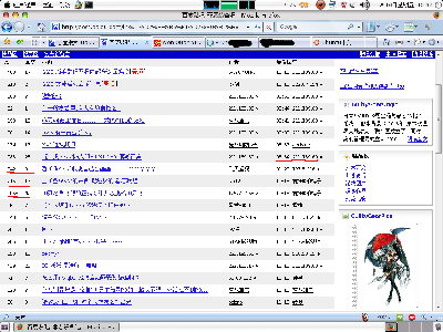

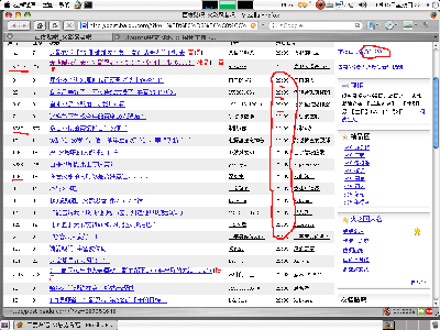

问题处在之前安装的simsun字体上,因为名称是宋体,而且有很多网页是针对windows的编写的或者说编写者没有考虑到其他系统。网页代码上的字体多用宋体,这就造成了网页中的英文于数字自动调用了了simsun做输出显示。
将simsun删除后,部分网页的显示就恢复正常了。
开始只是发现,没有解决办法,后来在写博客的时候发现字体也不像以前那样清晰了,发现编辑窗口默认是宋体,这于我之前看到显示不正常的网页中的的字体一样都是用的宋体,猜测是simsun引起的,结果证明猜测正确。
看这时就没有英文模糊和数字显示断开的现象了。

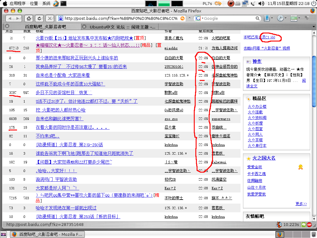

各位看看,那些数字,都是断开的,你们随便进入一个百度贴吧看看,有跟我情况一样的吗?怎么办呀。

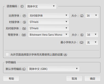

其实也不用删除simsun字体。
打开firefox的高级选项设置,在字体与颜色栏设为其他字体,在它的高级选项栏把允许页面选择显示字体而不用上面的设置给取消就可以了。。。

帖子 chaoschin » 2008-04-20 22:13
如图把允许页面选择字体而无需上面的设置。这个选项取消(即把勾去掉)
