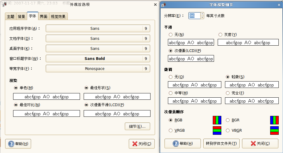

1.安装文泉驿字体(包括正黑和点阵宋)到/usr/share/fonts,把字体改到权限为644,命令我就不写了,安装到那里的原因是要gdm也使用上述字体。
不懂怎么搞,就
sudo nautilus
然后自己慢慢搞,字体权限就右键,属性,权限,把其他那里改成只读
下面所说的备份之类的操作可以在这个文件管理器里慢慢操作
2.下载我的附件fontconfig.tar.bz2,解压,备份/etc/fonts/conf.d,把我的附件的conf.d放到/etc/fonts,再把我的local.conf放到/etc/fonts
3.gnome下,系统->首选项->外观->字体,微调样式选择轻微,平滑选择灰度或次像素
搞定,重启X
PS:关于firefox的字体设置问题,在地址栏填上
about:config
然后搜索font,然后把所有可以设置字体的地方设成sans-serif(写着monospace和sans的推荐不要改)
什么?麻烦,害怕?那么你可以先备份一下firefox的设置文件,about:config改的设置文件是这个,自己备份一下
~/.mozilla/firefox/???????.default/prefs.js
全部改了之后,整个世界就清静了。
还有记得把首选项->内容->高级的“允许页面??????????”的勾选取消掉
什么?不好看你要恢复成原来的样子?
把你备份的/etc/fonts/conf.d还原,把字体删除,把/etc/fonts/local.conf删除,重启X
fontconfig.tar.bz2
(3.3 KiB) 已下载 363 次
