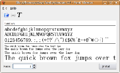

KDE/GNOME通用方法
    1. 启动文件管理器(例如konqueror/nautilus)。
    2. 在地址栏中输入
    fonts:///
    然后回车。
    3. 把字体粘贴进来就行了。
GNOME:
    1. 系统->首选项->字体,打开“字体首选项”对话框。
    2. 单击“细节”按钮,打开“字体渲染细节”对话框。
    3. 单击“转到字体文件夹”。此时将会打开字体文件夹,把字体粘贴进来就行了。

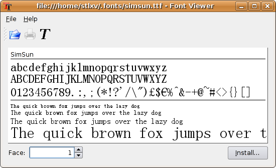

KDE:
    1. 用“字体预览”打开一个字体文件。
    2. 单击“Install”(“安装”)按钮。如图所示。若没有见到该按钮,请尝试将窗口大小改变。
关于文泉驿字体的安装
    1. 文泉驿字体可以用新立得软件包管理器直接安装。将wqy开头的软件包安装就行了。
    2. 打开新立得软件包管理器,可以看到源里有不少字体可供使用。只需将相应的软件包进行安装即可。
