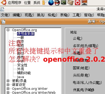

之前我装有openoffice,我从U5.10升级到U6.06的后,openoffice就消失了。
然后我做了以下工作后,OPENOFFICE一切正常了。
1 sudo apt-get install openoffice.org
其实也没有正常,请看图
文件注释: 菜单中文字和快捷键重叠显示,非常难看。
大家有这个问题吗?
openoffice-error.jpg [ 43.55 KiB | 被浏览 1742 次 ]
我只是一个ARCH的FANS,来自RH和UBUNTU的滋润!
