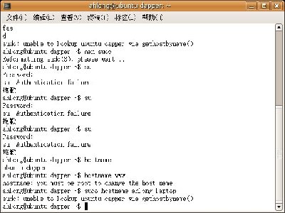

上次开机时不知何故修改了hostname,现在所有的sudo,和gksu都不能用了,
总是提示sudo: unable to lookup ubuntu dapper via gethostbyname()
我想用hostname改回去,但同样出现上述的错误提示。
各位快来帮帮我
另外,SCIM怎么不能在非CJK环境下运行呢
ss.jpg [ 48.78 KiB | 被浏览 975 次 ]

呵呵,没有更好的办法,使用livecd启动后挂载硬盘,再修改回来吧.

把 /etc/hostname 的内容改成现在用的主机名试试。
我上次是先 su ,然后又 hostname 把主机名改回来了。

不知道root密码,su无法验证成功
试试能不能直接编辑文件

进recovery mode模式;
或在grub启动界面中在启动参数后追加single,进单用户。

通过LIVE CD启动,挂载,然后修改/etc/hostname,将名字改为系统初装时的名字
又改了下/etc/hosts
问题解决了,另外问一下,是不是主机名中间不能有空格啊(我怀疑是这样的,谁有兴趣的来做下实验)
