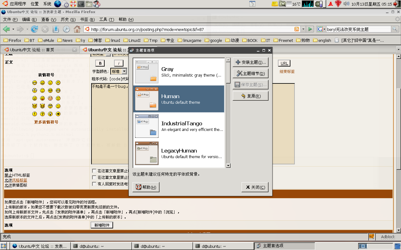

不知算不算一个bug,但是有这样的问题。
Screenshot.png [ 168.8 KiB | 被浏览 808 次 ]
