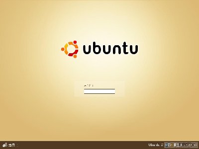

在设置用户名和密码的时候,安装向导直接跳到了输入密码那一步(没有输入用户名那一步)。等安装结束后,却要求输入用户名,现在进不了系统。不知该如何处理?敬请指教。开始的时候我设置的用户是root,可是用这个用户登陆,系统提示:无法在此页面登陆管理员用户!

很好奇你这个图是怎么截出来的

别人截的,我拿来引用了,估计别人是在虚拟机上截的图!
