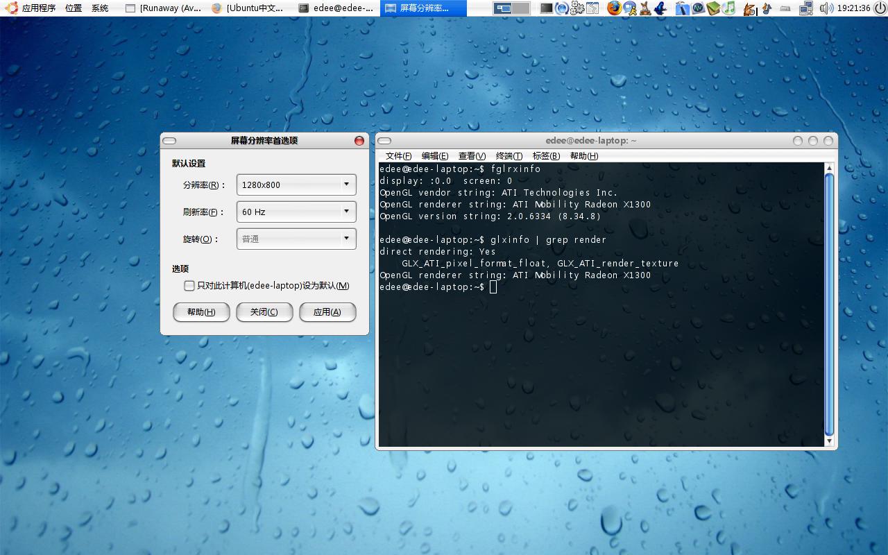

楼主,我和你用的是同一个本本,acer aspire 5112,装的也是amd64 ubuntu 7.04,虽然遇到了一些小问题,不过还是安装成功了,分享下经验。
刚开始准备安装的时候,会出现蓝屏,告诉你Xserver无法启动,(提示无法找到screen)接下来会进入文本界面
ubuntu@ubuntu:~$sudo dpkg-reconfigure xserver-xorg
接下来选择的时候要注意了,请选择vesa,接下去的设置也都是一路默认设置,不要作任何特殊的设置。也就是说从刚开始选择驱动的时候一直到最后都按照系统默认的选项进行,你只管一路enter。
设置好之后,
ubuntu@ubuntu:~$startx
进入图形界面之后安装就可以了。
我觉得原因就是acer的acer gridvista技术,可以把显示器分成多个使用,你在windows里应该也主意到了,虽然你眼前只有一个屏幕,但是在显卡的设置里面是可以看到两个屏幕的设置的。这就导致ubuntu在安装的时候提示找不到屏幕。而在你设置xserverd的时候会查找显示器,也就是找到了主屏幕,接下来就可以正常工作了。
ps:linux对宽屏的支持完全没有问题,安装好显卡驱动就可以了。
compiz和beryl也完全没有问题

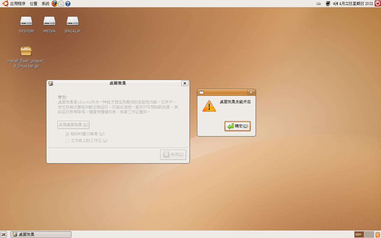

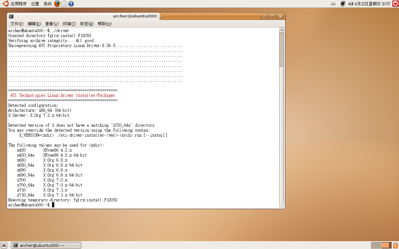

刚才没有看到楼上的留言而是按照wiki里的方法设置了一遍,居然顺利的进入了gnome
自己看wiki不仔细,真是应该检讨。
按照楼上的方法设置了一遍,把驱动程序宣称vesa,然后显存输为128000kb,重启xserver,桌面变得异常模糊,感觉就像刚刚装上fedora core6时的感觉,而且是普屏拉伸的。
又把fglrx安装了一遍,变回清晰桌面,奇怪!!!
还是要谢谢楼上的同志,真有缘,用着一样的本。
现在还有一个小问题,桌面效果无法开启,不知道为什么,在FC6里也是这样,安装驱动似乎也有问题,我是新手,还靠大家多多指点

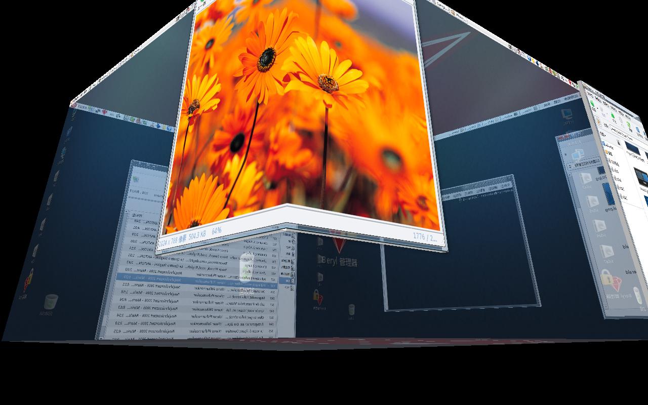

桌面效果需要安装xgl,其实那个桌面效果就是compiz...
我说的选择vesa是指从光盘引导无法启动xserver的时候。安装完成之后当然是用fglrx了
附上一张3d桌面效果图:)
