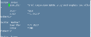

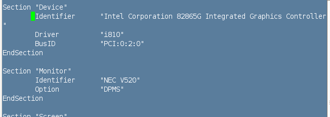

我现在的机器启动时有三个可以引导的,分别是7.04的2.6.20-generic、然后是6.06的,最后是windows的,由于7.04在安装过程中grub出了问题,手动引导7.04总是到Uniform CD-ROM driver ....这里停止了,请问是什么问题呢?
另外7.04下是都讲ide硬盘看作scsi的吗
我在6.06下挂载7.04的分区后查看你说的那个文件好像跟你说的不一样诶,如图:
文件注释: /etc/X11/xorg.conf文件该怎么该才不黑屏呢

 文章标题 : 关于/etc/X11/xorg.conf文件
帖子发表于 : 2007-05-24 20:20
注册: 2007-05-23 23:53
帖子: 69
根据你 的贴图,可以判断你电脑上为intel的集成显卡,nec v520的显示器,所使用显卡驱动是i810,你就把i810改成vesa试试,应该能行。 Identifier "通用显示卡"是我电脑上的,因显卡而不同,主要看能不能识别了。
