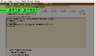

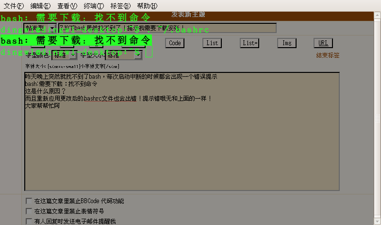

昨天晚上突然就找不到了bash,每次启动中断的时候都会出现一个错误提示
bash: 需要下载:找不到命令
这是什么原因?
而且重新应用更改后的.bashrc文件也会出错!提示错哦无和上面的一样!
大家帮帮忙阿
error
error
