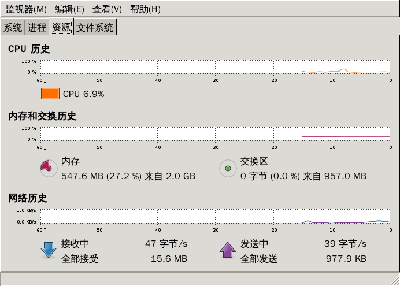

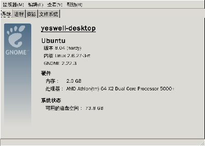

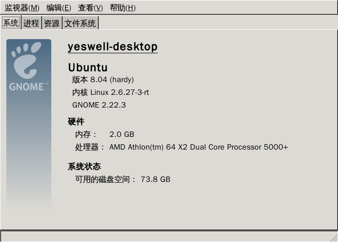

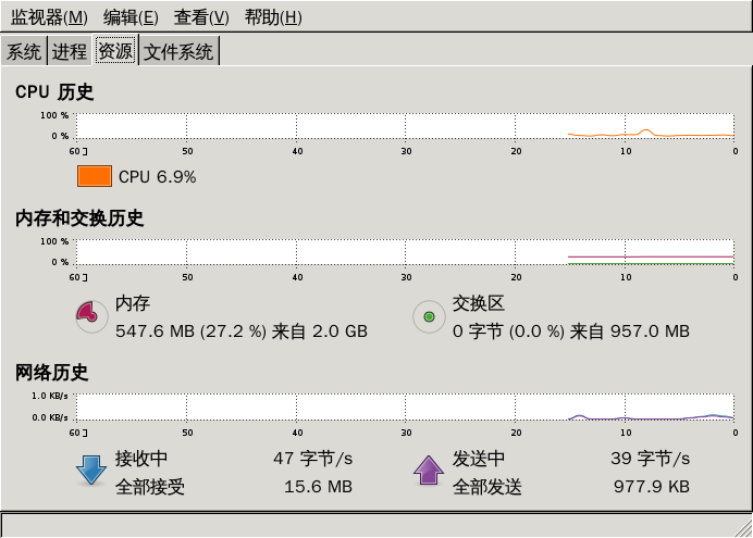

求 双核变单核的问题的解决办法:
系统本来为9.04final ,双核变成了单核,不爽阿!好似少了一个卵的男人啊~

Re: 双核变单核
是内核里没有开启多核支持的原因吧....

Re: 双核变单核
..我的机子也是8.04.2,但是Ubuntu官方在8.04.2上的通用内核是2.6.24-23,我看LZ用的是2.6.27,所以我怀疑是LZ自己编译的。
