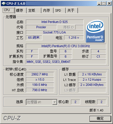

我的cpu是 Intel Pentium D 925, 双核,支持EM64T(如图所示)。主板是Gigabyte 8i945PM。
我目前正在使用32位winXP操作系统,为了测试我的系统是否支持64位操作系统,我专门下载了一个64位的Ubuntu,文件名是 ubuntu-7.04-desktop-amd64.iso 。
然后我在 winXP 里面安装了 VMware Workstation 6.0 虚拟机,通过虚拟机来安装新系统。
光盘成功载入,我看到了ubuntu的安装菜单。我选择了第一项来开始安装,但是不一会儿就出错了:
引用:
Yor CPU does not support long mode. Use a 32bit distribution.
请问这是为何?难道我真的不能使用64位ubuntu了吗?还是哪里设置不对?
请指点一下,谢谢!
文件注释: 我的intel PD 925 cpu 参数
cpu925.jpg [ 47.35 KiB | 被浏览 3043 次 ]
