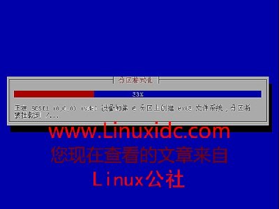

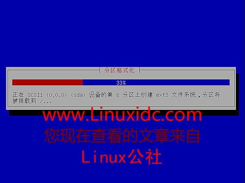

已经开始安装了,到了硬盘分区阶段,选择手动。
把以上3个预留的分区选择ext3 并设置挂载点分别为:/,/home,swap。
确定, 写入修改。
然后安装程序开始执行建立分区和文件系统的过程。出现了“创建ext3文件系统失败”。这个过程在33%的时候出错,挂载 / ext3系统,失败。
重启,xp也进不去了。Disk boot failure了。
请各位帮忙解决啊。[/img]
求助用硬盘安装法 ubuntu 8.04.1-server 创建ext3文件系统失败哦!!

vmlinuz,initrd.gz 要准确就能解决以上问题!
问题解决了!
把硬盘安装的两个程序vmlinuz,initrd.gz 在官方网站上下载。替换原来在其他网站上下载的。
使用矮人DOS+Grub 重新开始安装。一切顺利。
