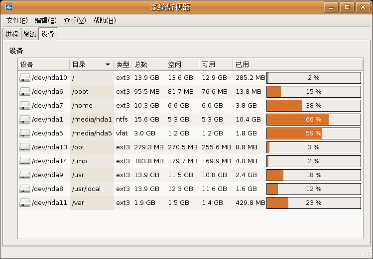

看看系统监视器的设备选项卡:
Screenshot-系统监视器.png [ 53.76 KiB | 被浏览 618 次 ]

看了你的系统监视器,是否你的系统盘是/dev/hda10,也就是/目录?
哪其它目录比如/home,/usr等是否属于/的?

linux和windows的目录结构不一样的.windows的C盘就是系统目录,对应于linux,就是/.
但是linux里面所有的目录都是挂在/下面的.这里就有点奇怪了,其实真正的linux的系统分区就是/所在的分区.
如果你的linux没有象楼上朋友的那样把/home之类的目录单独分出来,那么,重装的时候你的数据都会丢掉.
在安装linux的时候起码要把/home单独分出来.以后重装的时候,在分区的时候把这个分区挂上来就行了.
另外,对于楼上朋友的分区,我觉得既然你把大部分目录都单独分出来了,/就没有必要分那么大了,3~5g可能就够了./home分区是越大越好.
