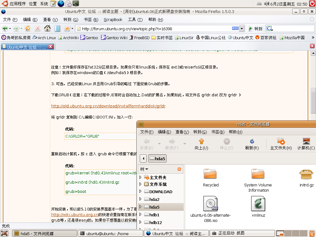

正式版硬盘安装完成,方法和6.06测试版一样,具体如下:
1. 下载ubuntu-6.06-alternate-i386.iso (不要用desktop cd 据说硬盘安装找不到iso),amd64用户请下载ubuntu-6.06-alternate-amd64.iso,我没安装过amd64.iso,我只保证i386可以硬盘安装。
http://releases.ubuntu.com/6.06/ubuntu-6.06-alternate-i386.iso
MD5SUM:
b2e9120f06d70cc076c1852c6c04654e  ubuntu-6.06-alternate-i386.iso
2. 下载硬盘启动所需要的两个文件 (不要使用ISO文件中自带的,那个不支持硬盘安装):
initrd.gz
vmlinuz
http://archive.ubuntu.com/ubuntu/dists/dapper/main/installer-i386/current/images/hd-media/
http://archive.ubuntu.com/ubuntu/dists/dapper/main/installer-i386/current/images/hd-media/initrd.gz
http://archive.ubuntu.com/ubuntu/dists/dapper/main/installer-i386/current/images/hd-media/vmlinuz
注意:文件最好保存在fat32分区根目录。如果你只有linux系统,保存在 ext3或reiserfs分区根目录。
例如:我保存在windows的D盘(/dev/hda5)根目录。
3. 可选。已经安装Linux 并且用Grub引导的略过 下面安装Grub的步骤。
下载GRUB(注意:在下载的过程中,IE有时会自动加上.Dat的扩展名,如果如此,将文件名 grldr.dat 改为 grldr )
http://old.ubuntu.org.cn/download/insta ... disk/grldr
将 grldr 复制到 C:\,编辑C:\BOOT.INI,加入一行:
C:\GRLDR="GRUB"
重新启动计算机,按 c 进入 grub 命令行根据下载的文件存放的位置,输入并回车:
grub> kernel (hd0,4)/vmlinuz root=/dev/ram ramdisk_size=32000 devfs=mount,dall
grub> initrd (hd0,4)/initrd.gz
grub> boot
如果你嫌安装慢的话,直接断开Internet连接,应该会快很多。不过我没尝试过。

Screenshot-2.png [ 95.98 KiB | 被浏览 44844 次 ]
