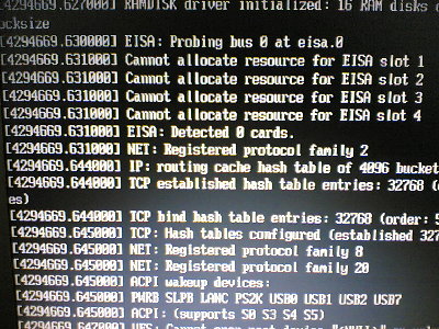

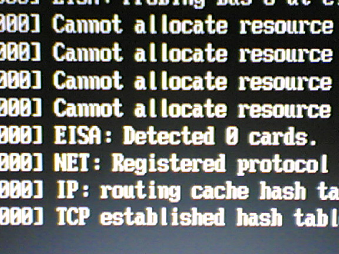

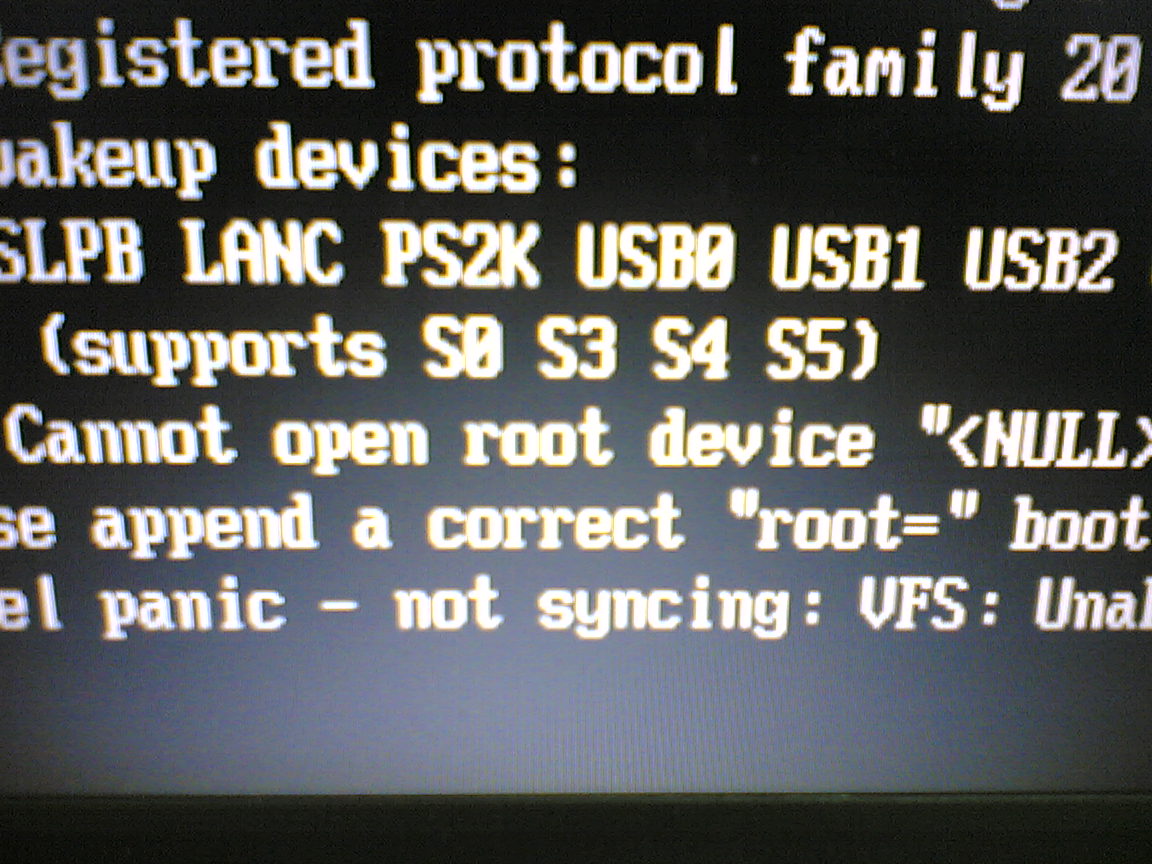

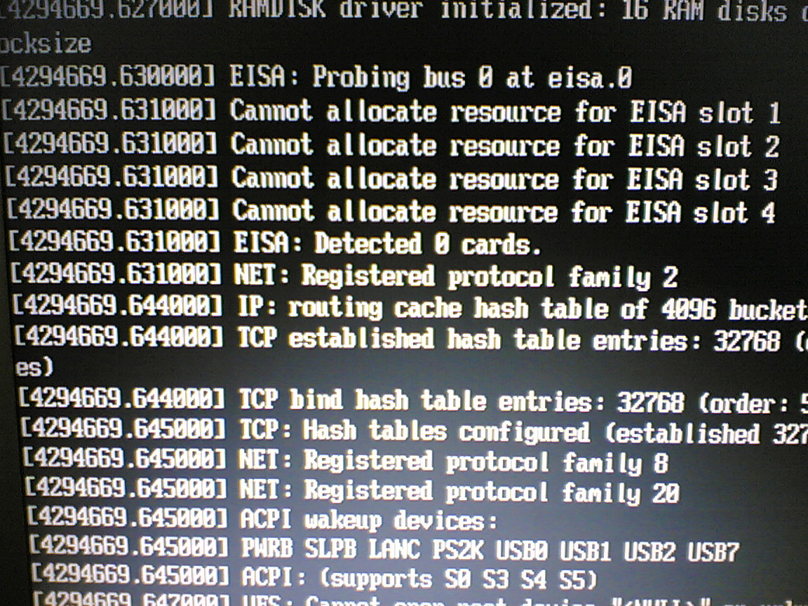

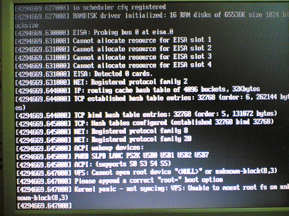

oliver
- 帖子: 775
- 注册时间: 2005-10-05 11:31
帖子
由 oliver » 2006-06-03 20:46
eexpress 写了:看不到后面的提示啊。
手机拍摄的,全屏拍摄不下来……我怕抄了(太多字符了……)也不知道哪些重要.
我还是多拍摄几张照片吧.
- 这张更加全面了
- 这张比较全面点 :)
- Cannot open root device "……
貌似这个是原因?

由 eexpress » 2006-06-03 21:05
kernel panic的问题是你的(hdx,x)这样的写法不对。搜索论坛“kernel panic”。有帖子说明的。
