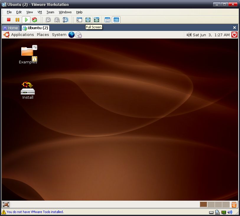

启动vmware
新建一个虚拟机
注意使用custom模式,选择硬盘时选用physical disk,下一步选择整个硬盘
完成后将将镜像挂在光驱上

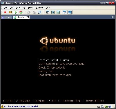

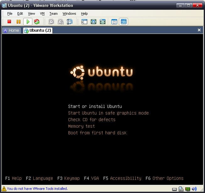

4
启动刚才建立的虚拟机
开机时按ESC
选择光驱启动
选择start or install Ubuntu

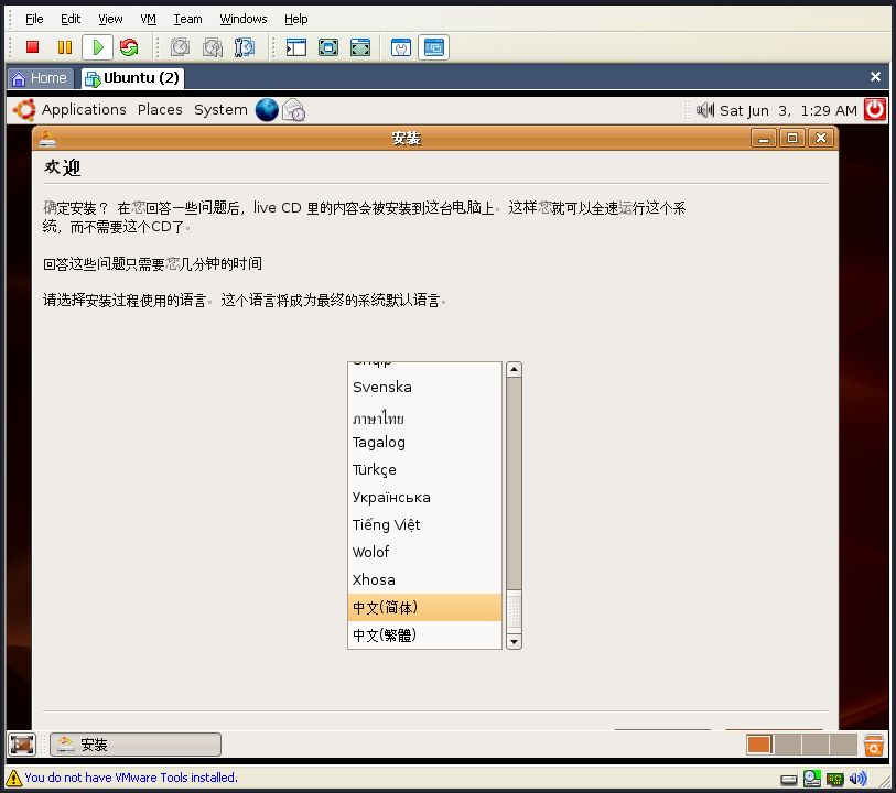

5
进入桌面后
双击 intall
按提示一步一步往下进行 按照平时装系统的步骤 选时区 分区 设置用户和计算机标识

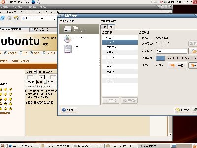

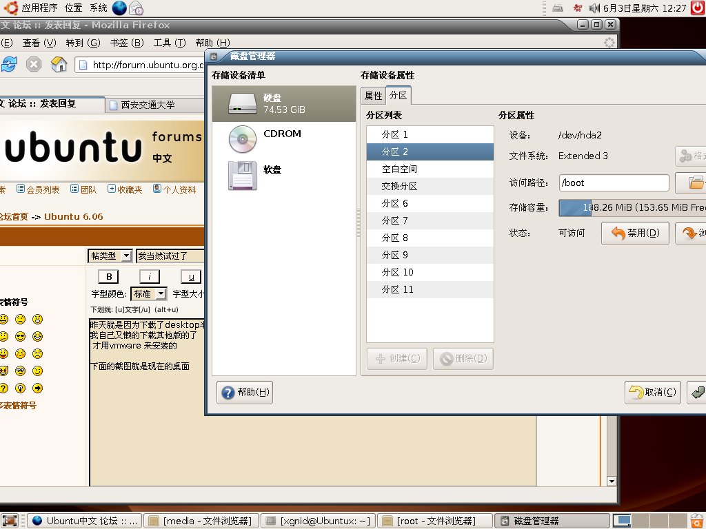

这是我的分区
/dev/hda1 #C:盘 主分区
/dev/hda2 /boot #linux /boot分区 主分区
/dev/hda5 swap
/dev/hda6 /
/dev/hda7 /home
grub 安装在 /dev/hda2 上
