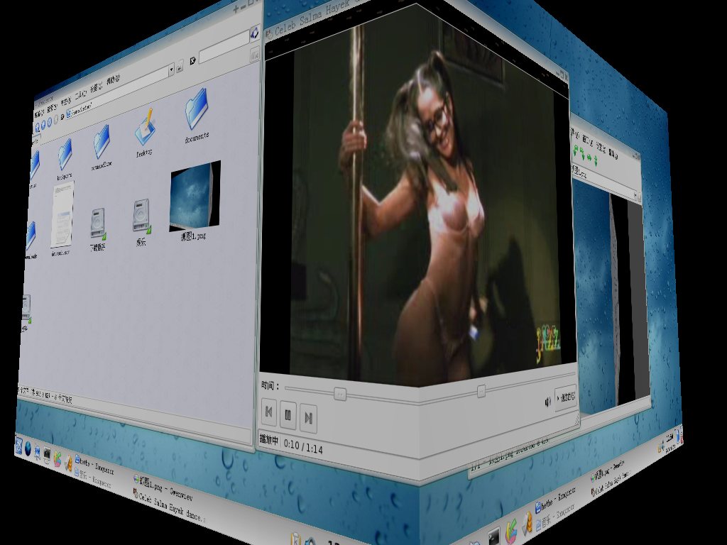

yongyi兄呼吁贴图,就贴一张:
2.png [ 562.96 KiB | 被浏览 1369 次 ]
