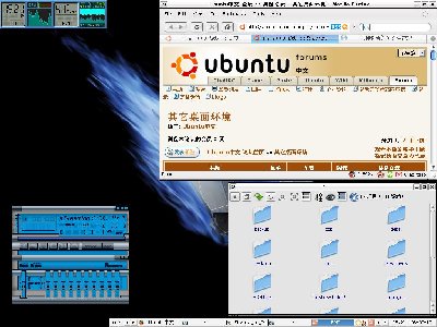

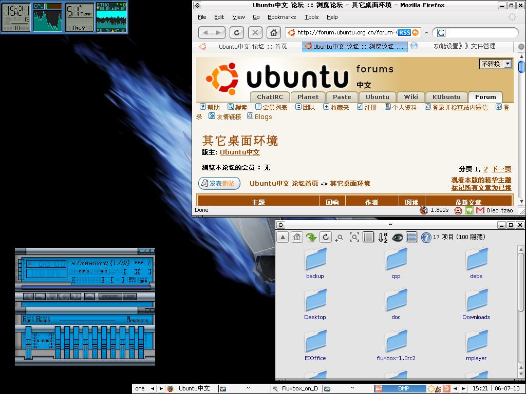

Screenshot_Fluxbox_060710_2.jpg [ 115.15 KiB | 被浏览 2198 次 ]
Screenshot_Fluxbox_060710.jpg [ 88.45 KiB | 被浏览 2087 次 ]

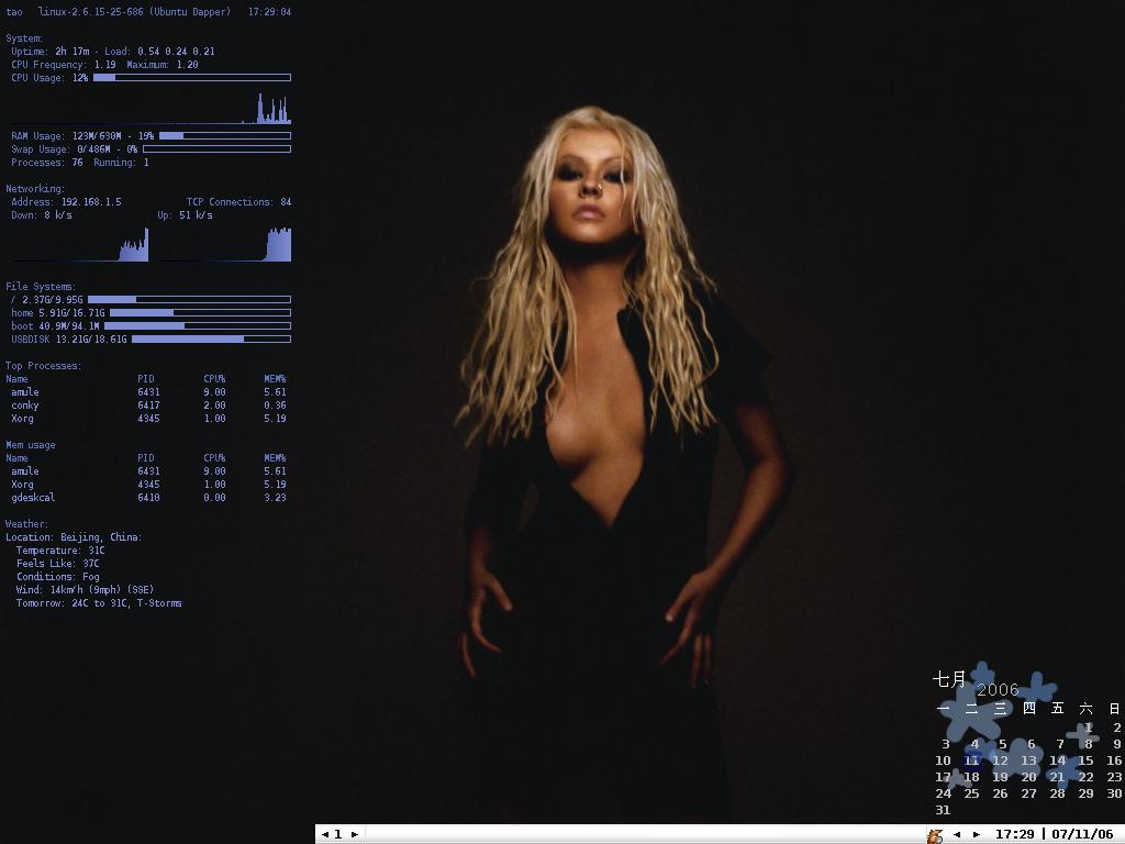

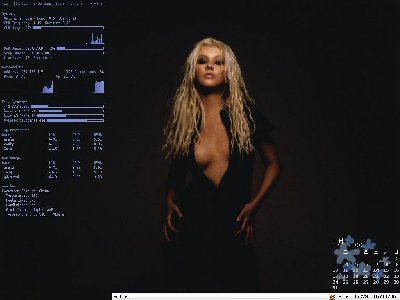

再贴一张fluxbox+conky+gdeskcal的图
我的conky配置得不错吧?小字体是因为我喜欢:)
