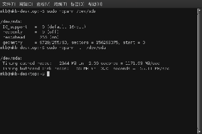

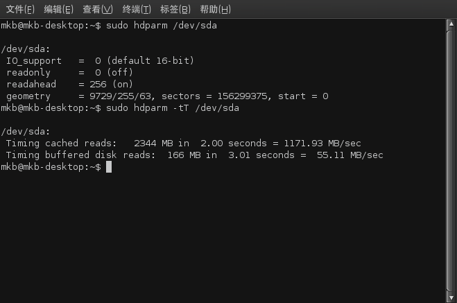

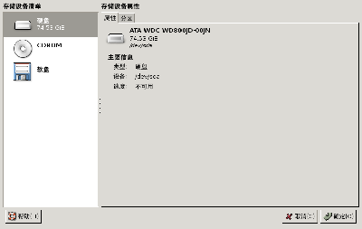

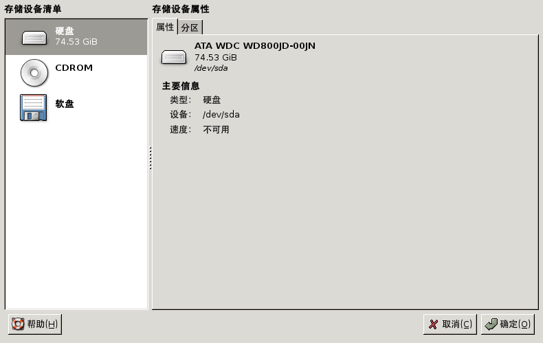

以下是我现在硬盘的情况:单个WD800JD硬盘,用在VIA8237R南桥上,SATA150,没有启用任何的阵列
口说无凭看截图:
这么看来你的硬盘的却是有些慢。
