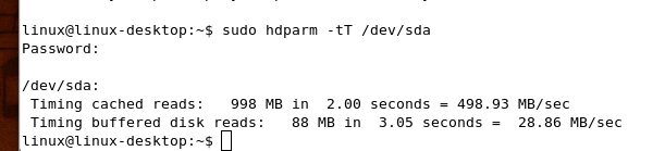

milkboy_x
不会吧,我用西部数据 Raptor(猛禽)WD740GD 10K转的硬盘检测出来的速度刚好是你的一半,有图为证,我看你这个是用了raid之后检测出来的速度。

relaxssl 写了:milkboy_x
我这个图确实还是单个硬盘时候的截图,因为还是用的sda,如果是组建raid0以后,硬盘用的就是md0了。
我的WD800JD组成raid0以后能达到110MB/s左右。

milkboy_x, 组了raid0真的速度能提高,请看我的测速如何?到底是怎么回事呢?
linux@ubuntu:~$ sudo hdparm -tT /dev/sdb1
/dev/sdb1:
 Timing cached reads:   1948 MB in  2.00 seconds = 974.08 MB/sec
 Timing buffered disk reads:  214 MB in  3.00 seconds =  71.28 MB/sec
linux@ubuntu:~$ sudo hdparm -tT /dev/md1
/dev/md1:
 Timing cached reads:   1916 MB in  2.00 seconds = 958.43 MB/sec
 Timing buffered disk reads:  136 MB in 31.37 seconds =   4.34 MB/sec
linux@ubuntu:~$
adb1是没有组成raid的/boot分区
md1是组成raid0的分区,为什么组raid0以后速度还下降?
