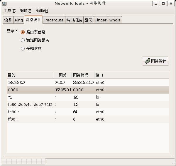

route后显示:
Kernel IP routing table
Destination Gateway Genmask Flags Metric Ref Use Iface
192.168.0.0 * 255.255.255.0 U 0 0 0 eth0
default 192.168.0.1 0.0.0.0 UG 0 0 0 eth0
No buffer space available的问题应该不是网关的问题,我在windows下用的好好的。
如果是网卡问题那要怎么解决啊?
上面的route有问题吗?若有问题要怎么解决?我用windows和ubuntu换来换去的,烦啊~

Farley 写道:
route后显示:
如果是网卡问题那要怎么解决啊?
路由表没有问题。
看来问题就出在你的网关的连接上了
我很怀疑问题出在网关上
No buffer space available就是症状,不过我没有遇到过,建议你google一下

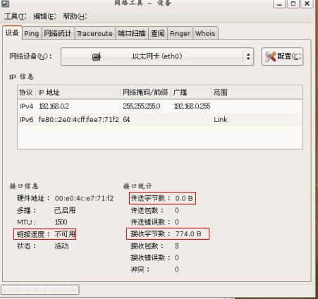

还有下图的在网络工具看到 网络连接不可用,只有收包,没有发包。这个有关系么?

不可用的意思是没有关于链接速度的信息,并不代表你的网络接口不能工作。
你到windows下面或者到其它机器上看能不能ping通。

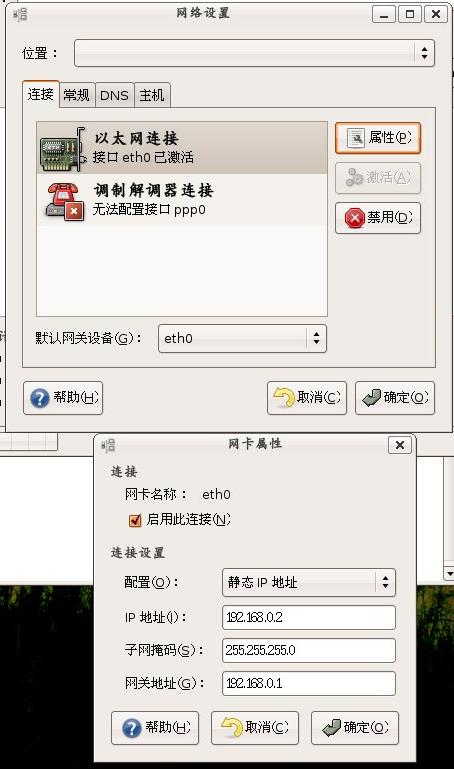

5451vs5451 写道:
先仔仔细细检查一遍,看网线有没有接好(既然你可以用windows上网,我相信这一项应该没有什么问题,不过为了保险起见还是再检查一下吧),如果你的机器上有多块网卡的话,检查一下网线是不是连接到eth0。然后看网卡有没有激活。
从下图看应该是激活了吧?
我的电脑只有一个网卡的。
