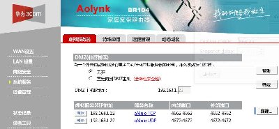

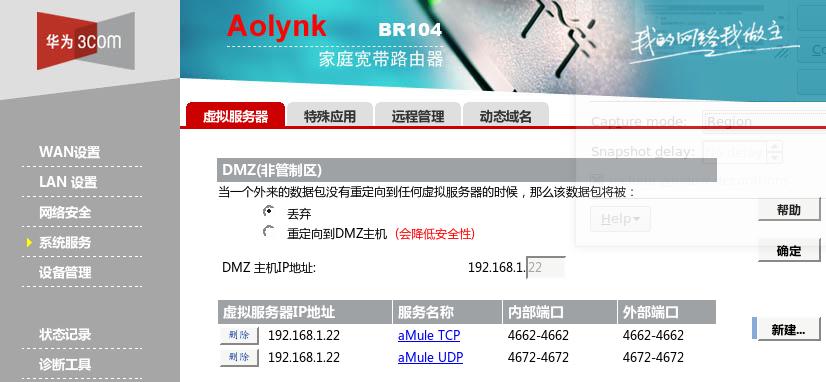

如果你是在局域网里,包括路由器下的局域网、网关下的局域网,必须映射端口。
如果你是通过路由器上网,可以设置路由器的端口映射,也可以全部映射,这可以参考外网访问http之类的文章。
如果是网关,如学校的802.1x基本没办法,除非你能修改学校路由器的配置。[/img]
华为路由器的端口映射
华为路由器的端口映射
