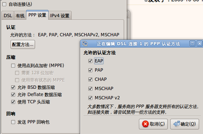

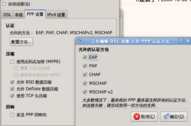

在“点对点协议(PPP)”,逐个取消看一下行不行,以前9.04拨号上不了,分别试后,发现只要取消“EAP”与“PAP”就OK了,不知9.10是否一样。试过的说一下。

 文章标题 : Re: 9.10的ADSL拔号正常了吗?
帖子发表于 : 2009-10-30 12:04
注册: 2009-10-04 11:23
帖子: 542
Screenshot-1.png [ 77.55 KiB | 被浏览 2538 次 ]
就是在这个里,逐个取消来看一下。
