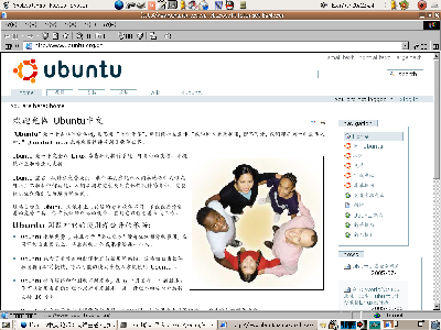

安裝的時候除了按鍵上的英文以外,什么也看不到。我全是選了第一項的。
至於安裝好後的IE,界面上凡是中文一概無法顯示。
我下的是簡體中文版,選擇語言時選了cn
但是我的gnome 界面是英文的
文件注释: 考驗我對很久以前使用的IE的記憶的時候到了
ie.png [ 331.23 KiB | 被浏览 2535 次 ]

millennuimdark 写道:
我下的是簡體中文版,選擇語言時選了cn
但是我的gnome 界面是英文的
我在自己的电脑上装IE,显示全是中文的.不存在你说的问题.
可能是什么地方出错了.我回去好好找找看.
其他人如果有相同问题的请跟贴.
谢谢
操作系统应该可以更优雅一些
帖子发表于 : 2005-08-30 0:31
注册: 2005-08-14 18:16
帖子: 125
看样子,可能是因为你装的ubuntu是英文版的.
我装的是比较新的(十多天前下载的那个版本),系统默认就是简体中文的,然后我也没多少改动就直接装了.....
问问管理员看看.
