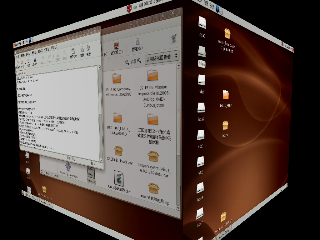

折腾了几天xgl,昨晚终于看到效果了,主要参照了下面这个网页以及zhuqin_83网友的文章,在这里感谢zhuqin_83
https://help.ubuntu.com/community/CompositeManager/Xgl
下面我把步骤简要说明一下
首先是安装n卡驱动,这个wiki里说得很多,可以用源里的驱动,想用最新的话可以用nv最新提供的,版本号是8774。
注意要MX 4xxx以后的n卡才支持xgl
sudo gedit /etc/apt/sources.list
添加源 deb http://www.beerorkid.com/compiz/ dapper main
然后在终端里输入
gpg --keyserver subkeys.pgp.net --recv-keys 0x31a5f97fed8a569e
gpg --export --armor 0x31a5f97fed8a569e | sudo apt-key add -
更新系统
sudo apt-get update
sudo apt-get dist-upgrade
安装需要的组件
sudo apt-get install compiz xserver-xgl libgl1-mesa xserver-xorg libglitz-glx1 compiz-gnome cgwd cgwd-themes compiz-manager
新建一个脚本文件
gksudo gedit /usr/bin/startxgl.sh
把下面这段代码保存进去
#!/bin/sh
Xgl :1 -fullscreen -ac -accel xv:fbo -accel glx:pbuffer &
DISPLAY=:1
exec gnome-session
使文件可执行
sudo chmod +x /usr/bin/startxgl.sh
给登录管理器添加一个XGL会话
[Desktop Entry]
Encoding=UTF-8
Name=Xgl
Comment=Start an Xgl Session
Exec=/usr/bin/startxgl.sh
Icon=
Type=Application
然后重启X,在登陆界面点左下角的选项,选择会话,选择刚才新建的xgl会话
祝大家玩得愉快 8)
文件注释: 效果
.png
.png [ 471.79 KiB | 被浏览 224 次 ]
最后由 haonan 编辑于 2006-09-19 22:15,总共编辑了 1 次
