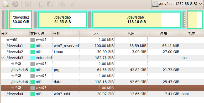

Ubuntu查看硬盘分区,见下图(gparted):
分区问题:
比较不理解怎么会产生这么多1M的空洞。难道用来物理分隔,避免分区表错误的?!如果我想把它们用gparted回收,该怎么做?是否会产生不能启动或者不利于以后的问题?
已知一个硬盘只能有4个主分区或扩展分区,那么是否能从我的/dev/sda2中划分出/、/home、/swap呢?
如果能,那么/home、/swap算作什么类型的分区,超过4个的限制?分出来后会不会出现分区表错误?
如果不能,那我怎么安装系统啊,只要一个 /分区 么? :em20 要是想在/dev/sda2上分出/home、/swap又怎么办?
PS:个人理解,或者 / 在/dev/sda2,其他从/dev/sda5或/dev/sda6分出;
或者全在/dev/sda5或/dev/sda6分出

硬盘gparted查看截图
硬盘gparted查看截图

我的分区中sda1~4全都已经有了,现在预留的空间在主分区sda2,如果分区,能从sda2中分出/home和/swap么?
还是只能在扩展分区/sda3中分出呢?
