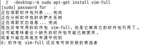

leeaman 写了:装vim-full试试?
装这个时提示错误:

ubuntu默认装的是vim-tiny,要装全就好了,不过现在包名改动一半装vim-gtk应该可以了吧?
