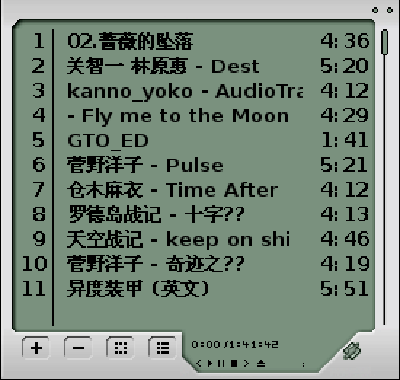

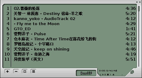

另外我在使用时发现,有时候歌曲仍然会显示“?”,原因是歌曲列表窗口太窄,你把窗口拉大显示就正常了。估计是宽度不够导致只显示半个汉字造成的(参考下面两张图)。
罗德岛战记-十字??<br />菅野洋子-奇迹之??
罗德岛战记-十字??
菅野洋子-奇迹之??
窗口拉大之后“?”就没了
窗口拉大之后“?”就没了

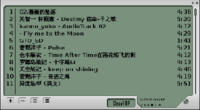

"另外我在使用时发现,有时候歌曲仍然会显示“?”,原因是歌曲列表窗口太窄,你把窗口拉大显示就正常了。""
可以换个字体(外观->字体),比如 simsun ,就可以显示得小点!其他字体合适的也可以!
可以换个字体(外观->字体),比如 simsun ,就可以显示得小点!其他字体合适的也可以!不过窗口缩的太小了也不行
呵呵 ,但总会好看一点^_^
