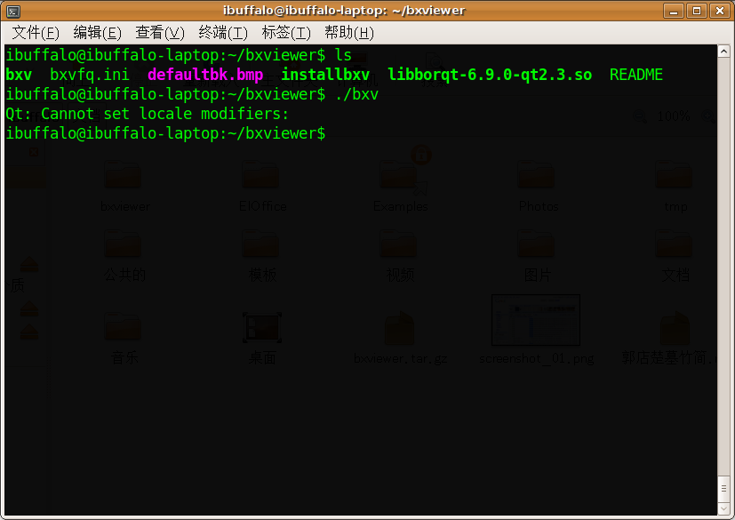

帖子发表于 : 2008-12-08 20:36
注册: 2008-12-08 20:25
:em20
以上可能没有说清楚,BOOXVIEWER其实很不好用,显示效果差,而且打开文件夹不支持中文,应该用WINE模拟老马的UNICORNVIEWER来看PDG文件。不过,最好是先把pdg转成pdf,这样看起来比较舒服些。
至于booxviewer安装后,如何打开呢?首先要在终端cd进入有BXV的那个文件夹,就是解压后的那个文件夹,然后输入以下命令即可:
./bxv
