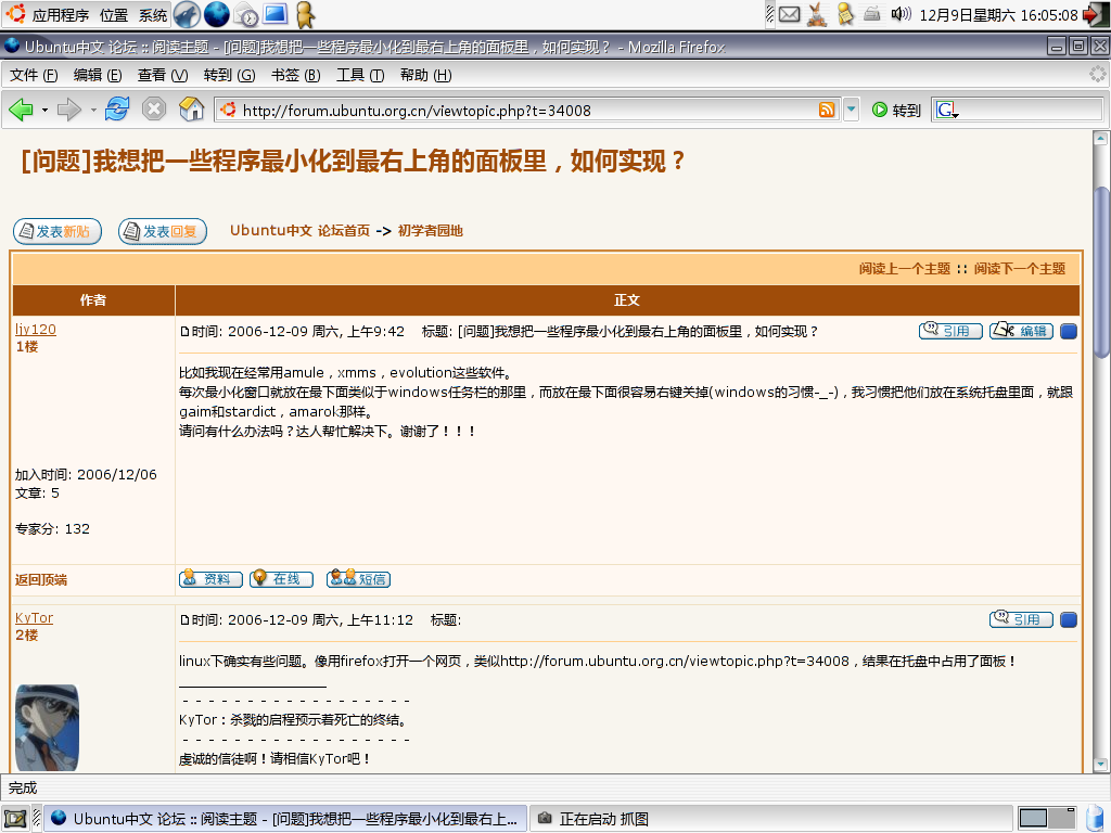

比如我现在经常用amule,xmms,evolution这些软件。
每次最小化窗口就放在最下面类似于windows任务栏的那里,而放在最下面很容易右键关掉(windows的习惯-_-),我习惯把他们放在系统托盘里面,就跟gaim和stardict,amarok那样。
请问有什么办法吗?达人帮忙解决下。谢谢了!!!
