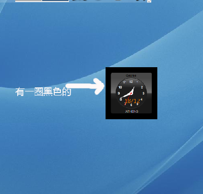

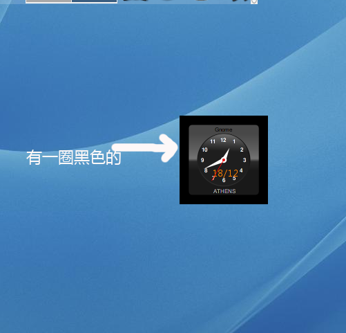

文件注释: 我的怎么是这样的呢?外面多了一圈黑框,难看死了~

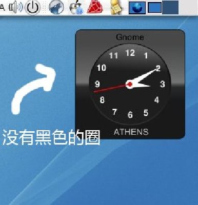

文件注释: 应该是这样的,没有边框的,这是别人的图~
