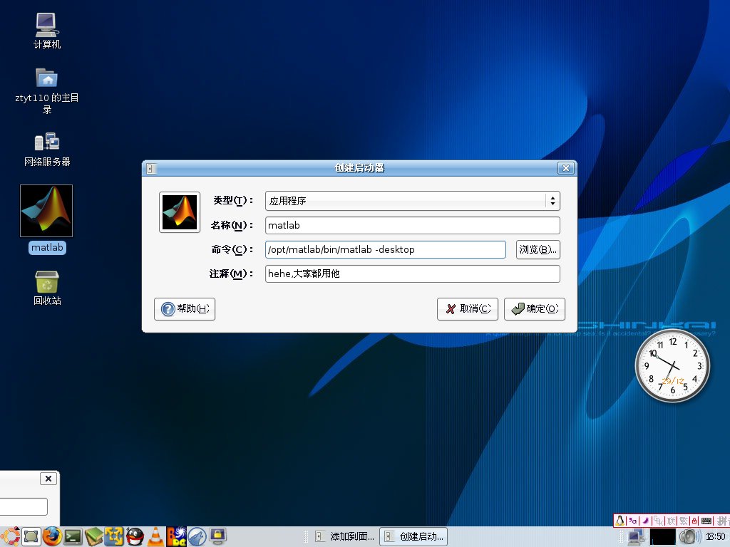

13.起动器的设置请参考
“http://forum.ubuntu.org.cn/viewtopic.php?t=31992&start=0&postdays=0&postorder=asc&highlight=matlab”此文
就是初学者园地的 “ 安装matlab在/opt/matlab/里,在桌面上生成了一个启动器,可是程序不运行"一文
我的见图,语句中/opt/matlab/bin/matlab -desktop注意-前面有一空格。
