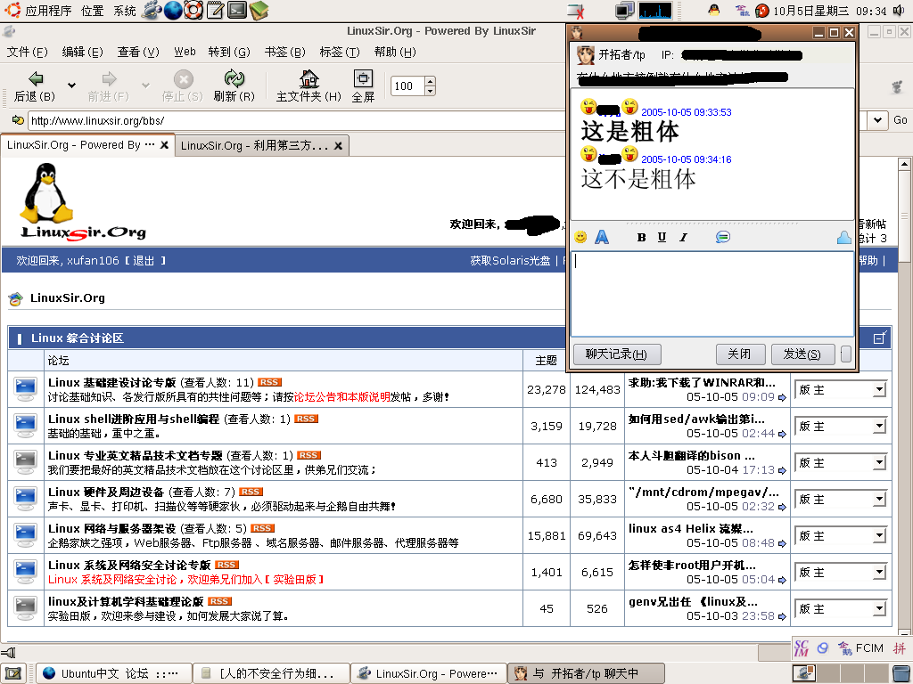

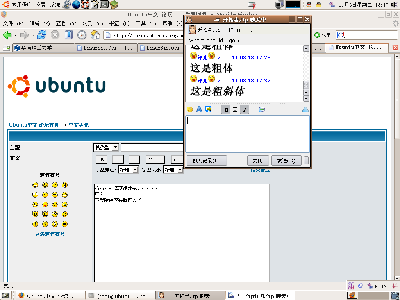

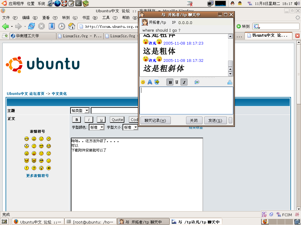

升级到2005.11.8 实现粗体/斜体
详细的情形看
13 楼
http://forum.ubuntu.org.cn/viewtopic.php?p=32931#32931
利用第三方源+手工升级freetype&ibXft在Ubuntu 5.10 下实现粗体
最早贴于linuxsir
http://www.linuxsir.org/bbs/showthread. ... ost1281139

如果没什么意外就可以相当好的显示粗体了。
文件注释: 粗体效果
Screenshot.png [ 108.9 KiB | 被浏览 3723 次 ]

今天花了一天的时间把freetype 打包了。。ubuntu5.10 可以安装附件的三个包就可以实现粗。斜体了
其中freetype是按照上面的方法打补丁后编译打包的。还加了最新的补丁
libcairo是从
http://archive.ubuntulinux.jp/ubuntu-ja/breezy-ja/
下载的
libxft是自己下载ubuntu5.10的source包编译打包的
libxft可以用回原来的。但在kde下可能不能显示粗体
libxft2.zip [52.94 KiB]
被下载 121 次
libcairo2.zip [264.29 KiB]
被下载 108 次
libfreetype6.zip [408.38 KiB]
被下载 110 次
Screenshot.png [ 92.34 KiB | 被浏览 3416 次 ]

今晚重新编译了所有的包。
放到一起一个附件里面
bold.zip [1.95 MiB]
被下载 1508 次
