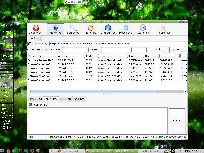

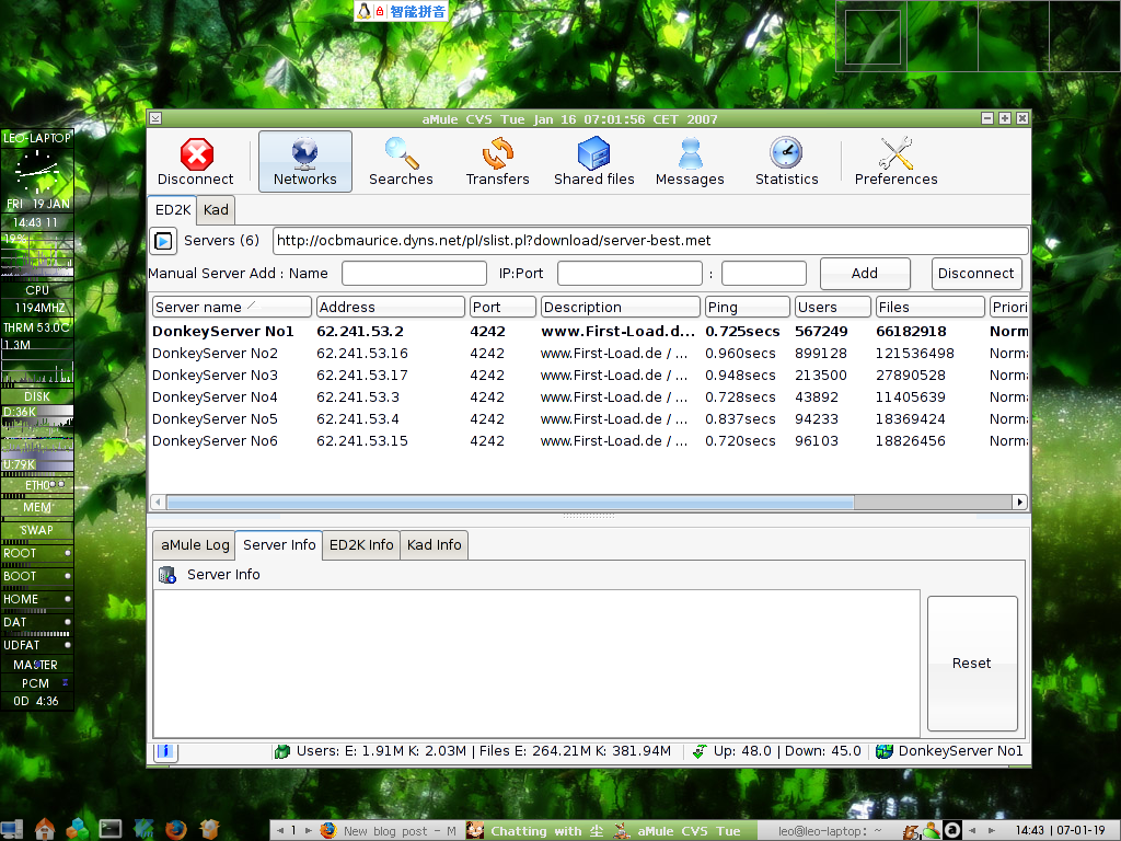

最最最后,贴一张这个版本在我机器上运行的效果图吧──
Screenshot_amule_070119.png [ 623.42 KiB | 被浏览 1442 次 ]
